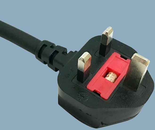

- Ik heb van een online keukenboer een UK versie ontvangen van de Franke Combi L boiler 5 liter.
Aangezien er een UK perilex stekker aan vast hangt (zo eentje: Afbeeldingslocatie: https://tweakers.net/i/MNDq1hS0tExPZ5ouV7ur6dlh_do=/full-fit-in/4920x3264/filters:max_bytes(3145728):no_upscale():strip_icc():fill(white):strip_exif()/f/image/ucbvncsT2t3YOBfEV6TjRCx3.jpg?f=user_large).
Uiteraard heb ik ook ondertussen met Saniweb en Franke contact opgezocht voor een oplossing.
Punt is, we kwamer erachter toen deze al aangesloten was qua leidingen.. :F
Dus ik was benieuwd of het niet sneller was om er een UK perilex stopcontact aan te hangen en het zo te verbinden....
Maar ik gok dat de bedrading anders is dan bij ons?
Wellicht kan iemand mij deze validatie geven?

Is dit wel Perilex? Volgens mij gewoon standaard UK geaarde stekker, met een zekering. Ik zou hem eraf knippen en vervangen door een gelijkwaardige EU-variant.

De stekker op het plaatje is geen Perilex aansluiting. Dat is gewoon de standaard UK plug. Volgens mij kan je deze gewoon afknippen en vervangen voor een standaard geaarde Nederlandse stekker (non-perilex / perilex 2x 230v)
Verder als je het vermogen weet van de boiler weet je ook direct of je hier een kookgroep voor wil gebruiken (bij een 5L boiler verwacht ik dat dit niet nodig is).

Als je nederlandse Stekker wel een Perilex stekker is, dan kan je deze niet blind vervangen. Eerst controleren of de oude boiler ook een 230v exemplaar was. Anders heb je kans dat je de nieuwe boiler beschadigd bij aansluiten. Perilex is jammer genoeg een "standaard" waarbij de interne aansluitingen per huis kunnen verschillen en je dus niet blind kan weten op hoeveel fase deze is geconfigureerd. :)

Hiervoor niet klooien met draad aan draad. Je kan deze Britse BS1363 vervangen door een "Nederlandse" Schuko maar zou ik daar wel gewoon een goede kwaliteit losse stekker voor gebruiken.

Alvast een tip, mocht de stekker niet vervangen worden maar met een verloop of ander stopcontact worden opgelost: Dat rode ding midden in de stekker op de foto in de topicstart is een zekering. Onthoud dat, want als de boiler het ooit niet doet moet je die ook controleren!
