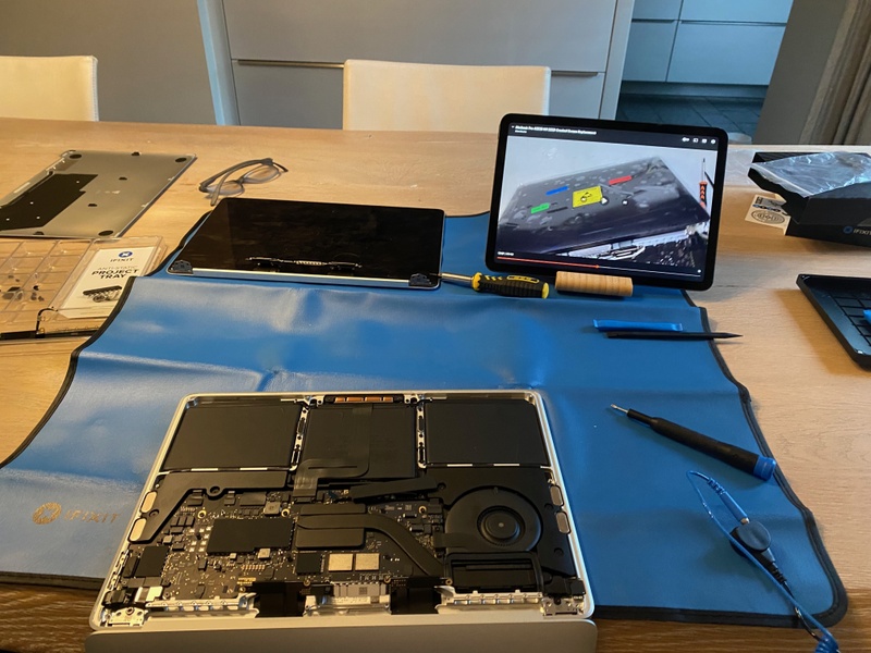

Nieuw scherm besteld via het self-repair programma. Plaatsing van het scherm gedaan via deze tutorial:
Ik heb een setje van iFixIt, maar waar de T4 schroeven kreeg ik niet met deze set los. Gelukkig heb ik nog een ander setje schroevendraaiers liggen en die past wel perfect. Schroefjes zijn erg klein, dus een bakje zodat je de schroefjes op volgorde weg kan leggen is wel aan te raden. Verder is het vooral rustig en precies werken. Heel moeilijk is het allemaal niet.
Na de montage van het scherm werkt alles prima (ook de camera), maar TrueTone is niet beschikbaar. Je moet contact opnemen met Apple om je "System Diagnostics" te laten draaien. Daarna werkt TrueTone ook weer. Dit kan denk ik alleen met een officieel scherm van Apple. Koop je een tweedehands MacBook, dan altijd even kijken of TrueTone beschikbaar is. Zo nee, dan zit er niet een origineel scherm in.
Totale kosten is een nieuw scherm: € 585,16, maar ik krijg € 97,70 terug voor het oude scherm. Al met al dus een kostenpost van € 487,46. Dat is best zuur als de laptop net uit garantie is, maar een stuk goedkoper (en leuker) dan door Apple laten repareren. Ook ben je de laptop niet dagen/weken kwijt. Voor mij was het zakelijk, dus BTW krijg ik terug en zijn het bedrijfskosten. Het werk vind ik wel leuk, maar als je uren kostbaar zijn, dan lekker opsturen...

Gaaf om te zien dat het programma werkt, en netjes gedaan
