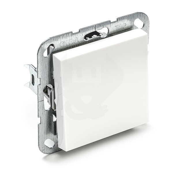

- Schakelaar is een normale schakelaar (klik aan/ klik uit)
Normale schakelaar:
Afbeeldingslocatie: https://tweakers.net/i/Iq6uj3VlYn4iTiE-UGaW-abqZoQ=/full-fit-in/4920x3264/filters:max_bytes(3145728):no_upscale():strip_icc():fill(white):strip_exif()/f/image/LYnURbbQ34CfC2ijO5TehyVn.jpg?f=user_large

Dat zijn 2 heel verschillende dingen. :+
