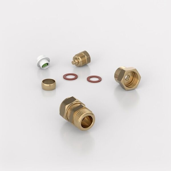

Zou het een groot risico zijn als ik de quooker aansluit zonder het terugslagklepje in de koppeling?
Het terugslagklepje wat ik bedoel is het witte kunststof onderdeel in deze foto:
https://www.kranenspecial...oroom_20200619_135206.png
of linksboven in deze afbeelding:
https://cdn.webshopapp.co...t-combi-combi-3109300.jpg

Het hele menghuis (foto in link hieronder) is al een keer vervangen, daar zit een instelknop in hoe warm je het warm water wil, dus dat lijkt een thermostaatfunctie te zijn. Wij hebben hotfill, dus hij mengt kokend water+ langzaam warm wordend water (langzaam want het komt uit boiler 5m verderop) naar warm water.
https://cdn.webshopapp.co...ngventiel-combi-combi.jpg
Knop verdraaien om mengverhouding aan te passen maakte voor brom geen verschil.

@edsandje Ja ik kan voelen waar het geluid zich bevind, dit had ik in de beginpost omschreven: -ik merk dat de quooker mengklep onder de gootsteen trilt ( en dat het geluid in het gootsteenkastje het luidst is).
En ja, die mengklep / het mengventiel was goed heet!
Dit deel trilt/ maakt herrie / was heet

Als je het mengventiel demonteert en je haalt de keerklep eruit?
Als het geluid dan weg is weet je dat het in de keerklep zit al dan niet veroorzaakt door het mengventiel.
Please state the nature of the technical emergency
  • MSXBas
  • Registratie: Mei 2022
  • Laatst online: 06-10 19:18
@edsandje geeft het weglaten van de kunststof keerklep nog risico's?

MSXBas schreef op woensdag 23 augustus 2023 @ 16:43:
Ja, er kan warm water de koud waterleiding instromen en andersom.
Maar je kan het dan wel testen.
Ik zou het dan ook alleen testen en de keerklep terug plaatsen.

kunststof keerklep (met groen binnenwerk) vervangen door reserve-exemplaar (met wit binnenwerk, van vorige quooker monteur gekregen), zelfde brom bij warm water.
