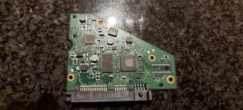

Afbeeldingslocatie: https://tweakers.net/i/OpurPLooxycpb2fnHSXZmkTPS5k=/800x/filters:strip_icc():strip_exif()/f/image/lsMWxVbnKEJ130elIQ3rQXww.jpg?f=fotoalbum_large

Een screenshot van Disk Management (in Windows) zou op zich redelijk moeten laten zien of de schijf defect lijkt, of dat de schijf direct aangesloten een andere sector size heeft dan via USB. Haal hoe dan ook de schijf maar niet verder uit elkaar, dat levert geen informatie op en verkleint alleen de kans dat er nog data te redden valt.

Heb je nu het controllerbord van de hardeschijf verwijderd? Of is dit een controllerbord uit de USB-behuizing, ik hoop het laatste. Aangezien het er op lijkt dat je niet weet wat je exact doet en jij aangeeft dat er belangrijke data op de hardeschijf staat, kun je beter niets meer met de hardeschijf doen en een recoverybedrijf gaan benaderen. Zoals hierboven ook gezegd is, elke handeling die jij nu nog zelf doet, zal hoogstwaarschijnlijk betekenen dat datarecovery moeilijker en derder zal gaan worden.
Zo te zien is dat het controllerboard en dan omgedraaid :X .

Ik had dit gedaan om het moederbord na te meten op kortsluitingen van smd componentjes,en ik vind geen kortsluitingen.Alle diodes goed,smd condensatortjes ook,vind niet direct iets verdacht.

Smd zekeringen ook in orde.

Ik heb 2 printjes momenteel,mischien kan ik de bios ic overzetten en nog is testen.Zou het mogelijk zijn dat ik dan terug data kan zien.

Gaan deze moederbordjes veel defect ?
  • rikadoo
Als je harde schijf tikgeluiden maakt ga je het niet oplossen met boardswap. Dit duidt meer op een headcrash. Dus ik zou hier niet verder mee spelen als je data heilig is en professionele hulp opzoeken.

Toch nog iets positiefs in dit topic. Een hardwarematig issue is eigenlijk ook al direct duidelijk bij "rare geluiden", dus dat had je ook al het loshalen van het PCB kunnen besparen. Ook het feit dat er wel een schijfletter werd gezien geeft aan dat de drive herkend werd dus qua PCB in orde was.
Nog even een opmerking hierbij voor alle volgende keren: naast dat PCBs bij defecte harde schijven zelden de oorzaak zijn, volg ik niet helemaal de combinatie "bios ic overzetten" samen met het meten voor "kortsluitingen". Componenten kunnen op vele verschillende manieren kapot gaan die zich lang niet altijd uiten in "kortsluiting", ik zou bijna zeggen vaker niet dan wel. Als je jezelf kundig genoeg acht om een piepklein ICtje te swappen en/of smd te solderen dan had je eigenlijk ook moeten weten dat je de componenten helemaal niet betrouwbaar door kán meten in een heel circuit. Je meet namelijk niet alleen de weerstand van het component zelf maar ook van het hele circuit eromheen dus zo ongeveer al je metingen zijn waardeloos zonder dat je precies weet hoe het hele circuit in elkaar zit en waar alles voor dient.
