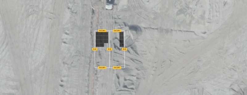

Ik twijfel nogal over de opties voor zonnepanelen voor mijn nieuwbouw woning. Met name door de recente berichtgeving en de mogelijke afbouw van saldering in de toekomst.
Beschikbare (dak)ruimte
44,5 graden
5.7 meter breed
Op oost is er een dakraam waardoor er iets minder ruimte is.
Op oost zijn de volgende BENG panelen al aanwezig (375 WP)
4x DM375M6-60HBB (DMEGC – 1755 x 1038 x 35mm, 21kg)
4x Enphase IQ7+
Volgens een verkregen offerte kunnen er 15 panelen bijgeplaatst worden:Afbeeldingslocatie: https://tweakers.net/i/nP5rxCyrWgGqq52HZ1z_3JRGSdg=/800x/filters:strip_icc():strip_exif()/f/image/McH5GAX8LnHcotRGZhH1q8qy.jpg?f=fotoalbum_large

In mijn hoofd zijn er de volgende scenario's:
1. BENG panelen laten deinstalleren (verkopen of op uitbouw plaatsen). Dak vervolgens volleggen met zo'n 20 nieuwe panelen. Hierbij gokken op veel terugleveren geen/late afbouw saldering.
2. BENG panelen laten voor wat het is. Bijplaatsen naar verwachte verbruik zonder toekomstige elektrische auto. Iets van 10 panelen bijplaatsen? Bijplaatsen alleen op West of Oost?
3. BENG panelen laten voor wat het is. Maximaal bijplaatsen (15 panelen) zie offerte.
Bovenstaande scenario's gooi ik dan ook nog in de mix met thuisbatterij opties (nog niet rendabel) en de mogelijkheid tot dynamische energiecontracten (te veel gedoe).
Klopt het dat het ook twee verschillende systemen zullen zijn? BENG panelen + nieuw te plaatsen panelen waardoor aansturing / management van verbruikt etc lastig is?
Bedankt voor input!

1) kapitaalvernietiging
2) 3) Leg in 1 keer je dak vol... dat idee van later bijplaatsen is echt duur... je betaald dan een 3e geheel losstaand systeem.
Dat blijkt weer uit je offerte... Hergebruik van dat bestaande zogenoemd uitbreidbare Enphase systeem wordt niet eens genoemd als optie.
Net onder de 1,50 / Wp is redelijk voor Enphase, maar Enphase is pure onzin voor een schaduwvrije situatie.
Het kan dus scherper.
