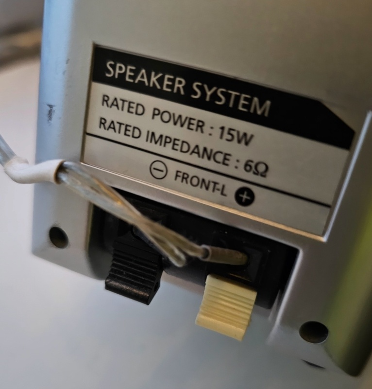

Lang verhaal kort: Ik zoek een apparaat die de huidige speakers kan aansluiten aan de televisie. Alleen, de speakers hebben deze aansluiting en ik heb geen idee hoe dit heet en hoe ik hiernaar moet zoeken:

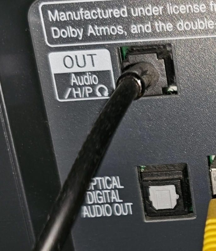

De TV heeft als output een 3.5mm jack aansluiting en een optical digital output:

Weet iemand wat ik nodig heb en waar ik naar moet zoeken om deze speakers weer te laten werken?
Hier een foto van één van de front speakers:

Dat zijn overigens gewoon passieve speakers dus in de basis heb je een versterker nodig.

Waar je alleen tegen aanloopt is dat alle speakers passief zijn, ook de (sub)woofer. In deze wereld is 99,9% van de subwoofers actief en heeft de receiver (dat zoekt @ShakerNL) alleen een RCA naar de subwoofer. Subwoofer is actief en heeft een eigen versterker.
Je kan de huidige subwoofer actief maken door er zelf een versterker tussen te zetten. Lijkt mij alleen zonde om in dit soort all-in-one setjes te investeren. Of je moet een receiver die een passieve subwoofer ondersteunt/aan kan sturen. Nadeel, die zijn er naar mijn weten niet veel. Je had Onkyo met TX-L50 en Pioneer met de VSX-S530, Yamaha had er ook één ben ik alleen het type even van kwijt. Nadeel is dat ze ouder zijn. Kan tweedehands voor de prijs goed zijn. Qua standaarden zijn ze ook ouder, echter met S/PDIF aansluiten zal nog gewoon werken.
Ik zou dezelfde als je nu hebt van Marktplaats halen, weet je zeker dat het één op één werkt. Genoemde receiver is wel mooier qua oplossing maar qua haalbaarheid? Geen idee wat de markt voor die types doet.

3,5 mm jack/headphone out is max twee kanalen, vandaar dat je stereo ontvangt. Dat de subwoofer ook aan wordt gestuurd komt door de crossover ingesteld in de HCS-3015. Als de HCS-3015 ook een optische ingang heeft had je mogelijk 5.1 kunnen versturen (hangt van de TV af).
