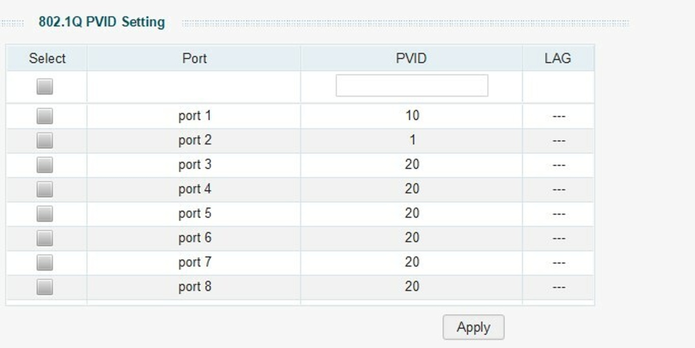

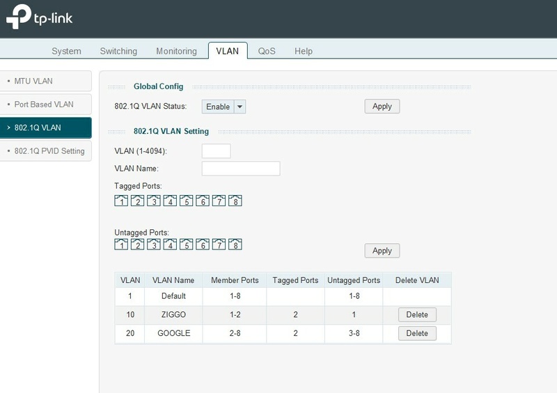

@EverLast2002 2 tplinks sg108e gekocht voor 56 euro. Kan ik bijna geen kabel tegen op leggen met bijbehorende busch jaeger stopcontacten. Ik heb ze net geconfigureerd (maar kan nu niet checken of het werkt omdat ik niet thuis ben).
Onderstaande zou moeten kloppen qua configuratie als ik eea goed begrijp?
Kelder switch:
ethernet poort 1; ziggo modem untagged met pvid 10.
ethernet poort 2 tagged vlan 10/20 gaat naar de woonkamer switch
ethernet poort 3 t/m 8 untagged met pvid 20 om in de kelder apparaten te verbinden met internet via de google router die in de woonkamer staat.
Afbeeldingslocatie: https://tweakers.net/i/5ObSbUfMZzO8QvYgRuehuubDXCA=/800x/filters:strip_icc():strip_exif()/f/image/RPNn1RA5yeYBRFBZIzx8FfZN.jpg?f=fotoalbum_large

  • EverLast2002
  • Laatst online: 21:46
ik ga je een how-to overzicht geven, zal ergens vanavond worden..
zoals je het nu hebt bedacht: even wachten met aansluiten.
[ Voor 49% gewijzigd door EverLast2002 op 23-08-2023 15:28 ]

- switch kelder :
poort 1 = untagged / VLAN100 / PVID100 (utp kabel ZIGGO internet poort)
poort 2 = default (untagged VLAN1)
poort 3 = default (untagged VLAN1)
poort 4 = default (untagged VLAN1)
poort 5 = default (untagged VLAN1)
poort 6 = default (untagged VLAN1)
poort 7 = default (untagged VLAN1)
poort 8 = tagged / VLAN1 en VLAN100 (uplink naar switch woonkamer)
- switch woonkamer :
poort 1 = untagged / VLAN100 / PVID100 (utp kabel Router internet poort)
poort 2 = utp kabel Router LAN poort (untagged VLAN1)
poort 8 = tagged / VLAN1 en VLAN100 (uplink naar switch kelder)
Ik vind zelf de benaming VLAN100 (INTERNET) prettig,
maar je kan dit naar eigen smaak veranderen, zolang het maar geen VLAN1 is.
En ik gebruik meestal poort 8 als uplink naar een volgende switch.
Je kan ook poort 1 als uplink gebruiken, nogmaals het zijn richtlijnen.
Ik kan alleen VLAN100 bedenken in dit simpele opzet, omdat over VLAN1 het LAN verkeer gaat vanuit de Router.
Meer VLANs heb je volgens mij niet nodig, mits je nog meer wilt scheiden (IoT, camera feeds, etc).
Op poorten 2 t/m 7 van switch kelder heb je internet toegang.
Op poorten 3 t/m 7 van switch woonkamer heb je internet toegang.
Opmerking : omdat je het internet signaal direct in je switchpoort prikt en niet in je router, heb je grote kans dat je switch webgui wat trager reageert.
mijn verzameling A.I. afbeeldingen
