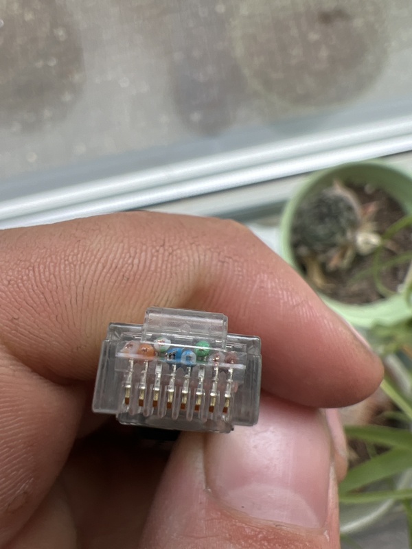

Afbeeldingslocatie: https://tweakers.net/i/WppgucIqUF6Gm1CUPJUgFmqrz_A=/x800/filters:strip_icc():strip_exif()/f/image/4QsJib4nMWZcyySiwHqvV3BV.jpg?f=fotoalbum_large
Afbeeldingslocatie: https://tweakers.net/i/EdbpJw02c7mWL2XWQO6HbpuKjiw=/x800/filters:strip_icc():strip_exif()/f/image/SdlVjoAB8SX7n4mp3LgIEdGw.jpg?f=fotoalbum_large
Afbeeldingslocatie: https://tweakers.net/i/kcM2ctcEjBBdGshzBaT4jE4TTrY=/x800/filters:strip_icc():strip_exif()/f/image/x1mc6sXgRc59eJSGwpSRaKar.jpg?f=fotoalbum_large
Afbeeldingslocatie: https://tweakers.net/i/WmgTfcOE4Ts7ZGz3UZuvIdbU4iM=/x800/filters:strip_icc():strip_exif()/f/image/LnOarActXInAAQtJIpRKKXmp.jpg?f=fotoalbum_large
  • Wiegert
  • Registratie: Augustus 2023
  • Laatst online: 17-02-2024
Deze, Ik was vergeten op upload te drukken :). Het gene wat ik alleen echt gek blijf vinden is dat hij het wel doet wanneer ik hem doormeet met een kabeltester. 1 t/m 8 en de G gaan keurig branden. Maar het zit toch echt in de kabel wat wanneer ik een andere aansluit werkt het wel....

  • Jan-man
  • Laatst online: 08-10 21:39
Je hebt een crossover kabel gemaakt. Grote kans dat je pc of de switch dit niet ondersteunt. Beide kanten het zelfde maken moet dit oplossen.

  • Fairy

Ik zie geen crossover kabel hoor. Wel zie ik dat de groene draden hoger liggen, maar dat zal denk ik het type stekker zijn.

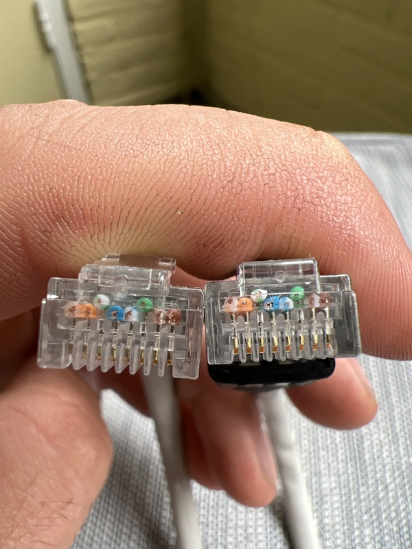

Wat bedoel je precies? wals ik mijn kabels naast elkaar houd zijn ze in dezelfde volgorde (zie foto)Afbeeldingslocatie: https://tweakers.net/i/tNQTjEwocpst8coNUod953EwXyw=/x800/filters:strip_icc():strip_exif()/f/image/eVUdDhOtx4xlQVl33cAnGeVm.jpg?f=fotoalbum_large

Ja klopt je hebt gelijk. Door die andere fotos zag het er verkeerd eruit omdat de groene kabel er onder door loopt.

Nog eens zo hard mogelijk aanknijpen met de RJ45 UTP tang?
Want die 2 groene draden zitten misschien te ver van de kant waar ze moeten worden in geprikt.
Misschien nodig om ze beter op 1 lijn te steken allemaal.

Het is de coneector die de kabels zo geleid. Als ik goed kijk zie ik wel dat de pen door de ader heen zit.
