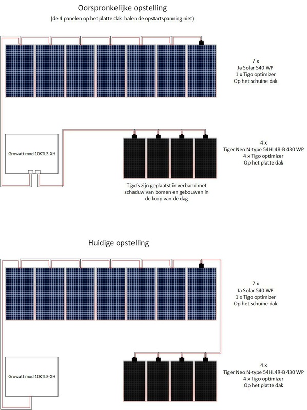

Ik heb nog een vraag waar ik op internet geen goed antwoord op kan vinden: Op dit moment is de opstelling in de huidige opstelling werkend. Alle zonnepanelen leveren stroom. Mijn vragen zijn:
1. Is het verstandig om verschillende soorten panelen aan elkaar te knopen? Kun je me vertellen wat de voors en tegens zijn en waar ik rekening mee moet houden?
2. Nu werkt de opstelling goed, maar zal dat ook zo zijn in de winter, als de 4 platte dak panelen veel minder zon zullen krijgen?
3. Ik heb nu een veel te grote omvormer (10K) voor de hoeveelheid Watt die de zonnepanelen kunnen leveren. Heeft dat invloed op de prestaties?
Ik kan de omvormer omruilen voor een Growatt 6KTL3-XH (en die is iets goedkoper dan de 10K). Is dat een verstandige keuze of niet? Ik kan in de huidige opstelling er ook voor kiezen om in de toekomst op het andere kant van het schuine dak ook zonnepanelen te leggen met een rendement van 65%. Dan komt het juist weer goed uit dat ik nog een string over heb om ze aan te sluiten.Afbeeldingslocatie: https://tweakers.net/i/W4VD7B4N84Daq457jHh9ID2nRZ4=/x800/filters:strip_icc():strip_exif()/f/image/FbCk7Iz4JQQEFj5QrAppEeO0.jpg?f=fotoalbum_large

Het kan met optimizers onder voorwaarden.
Afhankelijk van ligging en paneel specificaties zijn optimizers op alle panelen mogelijk nodig.
Er is een goede kans dat de huidige opstelling een deel van de tijd in opbrengst beperkt wordt omdat de opbrengst (stroom) profielen zich niet gelijk ontwikkelen door de dag en gedurende het jaar.
