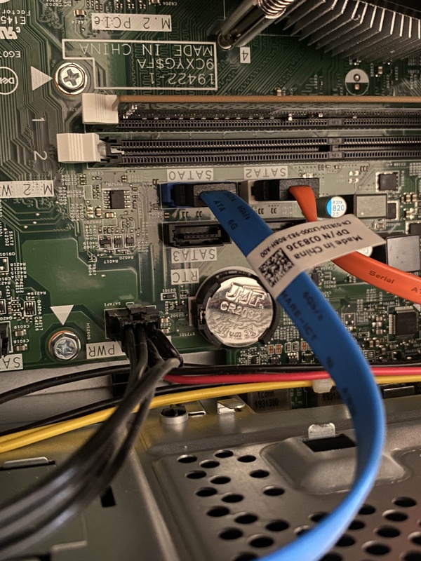

Ik heb een ssd kaart gekocht voor mijn computer. Er zat helaas niks bij, maar ik dacht de goede stekker te hebben gekocht. Deze past helaas niet op mijn samsung 870 QVO
Ik had deze kabel gekocht, omdat mijn computer powerkabel al vol zat.
Ik heb op mijn moederbord een 6pins slot vrij voor power. Zie hieronder de foto. Ik heb dus een sata kabel nodig om bestandsoverdracht te krijgen. Maar ik heb dus ook een kabel nodig van ssd naar sata power
Afbeeldingslocatie: https://tweakers.net/i/k5xPi7lEkGC4Y3FhLtjvKJq773I=/x800/filters:strip_icc():strip_exif()/f/image/asa7a11JPb1yhfVgBfAqrdDh.jpg?f=fotoalbum_large
Afbeeldingslocatie: https://tweakers.net/i/zWGuB8vX6Cn0CTbWjsl-uej3teI=/x800/filters:strip_icc():strip_exif()/f/image/qdZggpCQy1W94waZSnYUFtkY.jpg?f=fotoalbum_large
Deze kabel had ik gekocht, maar past niet op ssd schijf:
DeLOCK Strom 15pin SATA ->6pin PCIe

Data gaat in de vorm van een SATAkabel. Zo'n blauwe en oranje die je op je eerste foto laat zien. Stroom gaat via een 15 pins SATA stroomkabel. Het ziet er naar uit dat je op je moederbord de kabels inplugt voor je stroom. Dat is niet heel standaard, maar ook niet echt ongebruikelijk voor OEMs.
Die kabel die je gekocht hebt moet je zeker niet gebruiken, je zult een DELL specifieke kabel moeten halen. Die dingen lijken geen standaard pinout te hebben. Dus ik zou contact met DELL opnemen en zo'n kabel bestellen, om er zeker van te zijn dat je de goede hebt, en je niet je SSD frituurt door een 12V en GND omgewisseld te hebben.

De kabel die je hebt gekocht is om een videokaart van een extra stroomaansluiting te voorzien via een sata-stroomstekker. Los van dat het de verkeerde kabel is, zijn dergelijke kabels niet geschikt voor de hoeveelheid stroom die er door zou moeten kunnen, en zouden wat dat betreft eigenlijk gewoon niet verkocht moeten worden...
Wat je wel zoekt is een specifieke Dell-connector naar een SATA-stroomaansluiting. Een snelle zoektocht op Google levert de kabel met typenummer 'GP2JM' op, maar als je aangeeft welk systeem het precies is valt beter met zekerheid te zeggen of een kabel met dat typenummer echt de juiste is.
Reinier schreef op vrijdag 18 augustus 2023 @ 12:40:
Weet je zeker dat je voeding niet nog een sata stroomkabeltje vrij heeft?
De voeding is waarschijnlijk een Dell-specifiek 12VO-model. Een SSD wil ook graag 5V, en heeft daarvoor het moederbord nodig om die spanning te leveren.

Die connector op het moederbord is er eentje van Dell zelf én het is blijkbaar ook nog afhankelijk van het model moederbord welke kabel de juiste is omdat de volgorde van de pinnetjes niet altijd hetzelfde is... en dan moet je die kabel ook nog zien te krijgen. Oftewel, je extra schijf van stroom voorzien via die connector is denk ik geen goede oplossing.

Er zijn zo te zien al 2 sata apparaten aangesloten. Is een van die twee niet toevallig een dvd speler die toch niet gebruikt wordt? In dat geval zou je die kabels gewoon kunnen gebruiken voor de SSD.

Het is inderdaad een dell computer (van mijn moeder) in de computer zit een kleine ssd schijf waar windows opstaat. Dan heb ik op de andere sata nog haar oude ssd kaart gekoppeld. Dus helaas is er niet nog ruimte over. Ik zal even heen rijden om nog meer fotos te maken.
Edit: is dus 1 tb hhd schijf 😝

Er zit nu 1 tb kaart in. Deze hebben ze in windows in 2e gezet, waarom? Geen idee. Maar de kabels die naar cd drive gaan kunnen niet in sd kaart. Ik heb hier wat verduidelijkings foto’s

Weet je dat zeker? Ik zie namelijk op het moederbord een m.2 PCIE SSD (die met 2230 ernaast). Daar zit waarschijnlijk windows op.

Dat verklaard waarom er dus in windows 2 aparte schijven staat. Pfffe, ik zit in de zorg en volg alles aandachtig, maar dit soort dingen zijn niet mijn basic stuff zegmaar.
Dat zou dus betekenen dat ik die hhd van 1tb gwn kan overzetten naar 4tb nieuwe ssd.
Ik heb nog een externe schijf liggen met usb. Zodat ik die als tussenschijf kan gebruiken.
Maar dan toch… liefst sluit ik beide aan. Anders ben ik 1 tb opslag kwijt. Maar ik hoef iig niet mijn schijf terug te sturen.

Maak het nou niet nog meer verwarrend dan het is. Er zit helemaal geen HDD in. Windows staat op een M2 kaart.

Tnx allemaal! Met de splitter en sata kabel uiteindelijk prima gelukt. Had alleen niet de haakse variant. Dus nog de haakse moeten bestellen.
