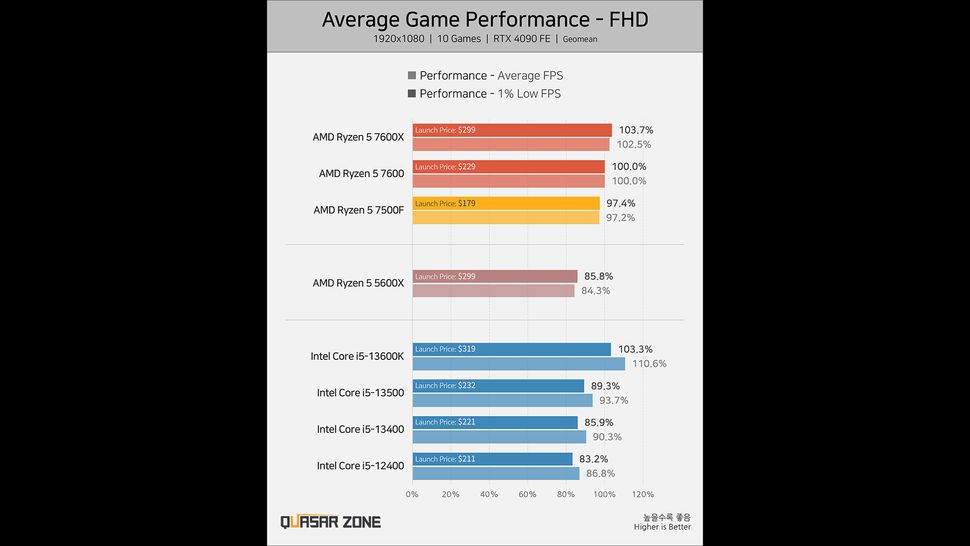

Je kunt met dit budget een slag betere videokaart krijgen, op 1440p gaming is dat belangrijker dan de paar procent snelheids winst van de Ryzen 5 7500F -> 7600X, een te zware CPU koeler en een snelle SSD waar je niet veel van merkt in games die jij speelt (ja ik had hem zelf eerder aangeraden :+ , maar snelle SSD's worden pas interessant als DirectStorage door game developers geadopteerd wordt). Neem dan wel de 850 Watt versie van de voeding ivm hoeveelheid benodigde voedingskabels voor de videokaart.
1ProcessorsAMD Ryzen 5 7500F Boxed€ 199,95€ 199,95
1MoederbordenASRock A620M Pro RS WiFi€ 135,18€ 135,18
1VideokaartenASUS TUF Gaming Radeon RX 7900 XT OC Edition 20GB GDDR6€ 849,-€ 849,-
1ProcessorkoelingDeepCool AG400€ 25,89€ 25,89
1Geheugen internG.Skill Flare X5 F5-6000J3636F16GX2-FX5€ 96,90€ 96,90
1Voedingenbe quiet! Pure Power 12 M 850W€ 138,90€ 138,90
1Solid state drivesLexar NM620 2TB€ 72,90€ 72,90
Totaal€ 1.518,72
Afbeeldingslocatie: https://tweakers.net/i/2f6xEOoaEQ_Dg513Y4OpKUEJtDI=/800x/filters:strip_exif()/f/image/zWSGDYOMH4hSSduOH6XYpyn0.png?f=fotoalbum_large
Afbeeldingslocatie: https://cdn.mos.cms.futurecdn.net/bymucXfLQiWp3mKbSURdRS-970-80.jpg
(https://www.tomshardware....-performs-13400-in-gaming)
Maar als alles op ultra niet hoeft zoals je in je start post zegt kun je die paar honderd euro natuurlijk ook in je zak houden/er een avond de bloemetjes van buiten zetten/gireren aan een goed doel/etc.
