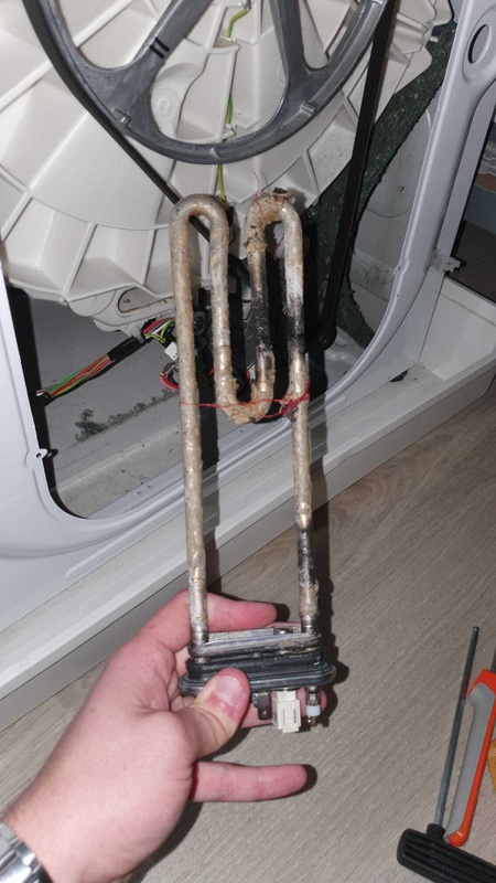

Gisteren ontdekt bij onze eigen machine dat het verwarmingselement kapot is, geen idee hoelang maar ik vermoed toch al wel een hele tijd.. Al die "90" graden wasjes om de machine te reinigen hebben dus geen effect gehad... Wellicht het controleren waard!
Heb het verwarmingselement er gister uitgehaald, kwam echt een enorme geur vanaf en ziet er erg smerig uit.
Afbeeldingslocatie: https://tweakers.net/i/_Z46utzfo2N3JMTy0YAcGh9fBRI=/x800/filters:strip_icc():strip_exif()/f/image/pf9spSdlOPtdqttMQ2o29PlU.jpg?f=fotoalbum_large
