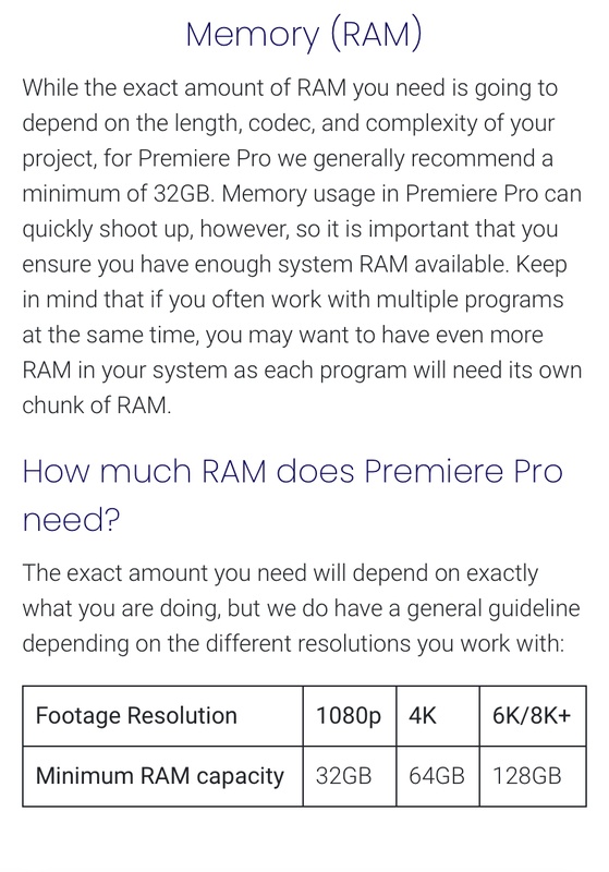

64gb ram is wel wenselijk voor 4k videobewerking en evt 8k in de toekomst, evenals een snelle ssd met cache

ceescees schreef op donderdag 17 augustus 2023 @ 20:15:
Is niet vooral VRAM daar belangrijk voor? https://www.pugetsystems....hardware-recommendations/

Puget is idd de beste source, maar de link geeft wel 64gb aan voor 4k:
Afbeeldingslocatie: https://tweakers.net/i/hpVf_osBat_ehk-LLdLozT7NYJo=/x800/filters:strip_icc():strip_exif()/f/image/MRSfacdmgZRs9PIYDZXN3Ny3.jpg?f=fotoalbum_large

Kleine toelichting op videobewerking - het is iets wat ik hobbymatig doe en momenteel (nog) in 1080p. Ik ben echt niet thuis in hardware, maar volgens mij is je RAM geheugen een van de makkelijkste dingen die te upgraden zijn, toch?
Waardoor het een optie zou zijn om voor nu gewoon 32GB te nemen, mocht ik in de toekomst echt graag naar 4k willen dat ik daar gewoon meer van maak?
  • martyw
  • Laatst online: 10:36
arjan127 schreef op donderdag 17 augustus 2023 @ 20:32:
Dank voor de reacties allen!!
Dat is een optie, maar bedenk wel dat het makkelijker is om twee RAMM plankjes stabiel te overklokken dan vier plankjes.
