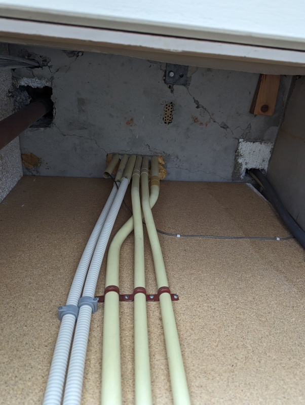

  • Coach4All
  • Laatst online: 25-09 16:58
Coach4All
I'm a Coach 4 All
Als je naar het plafond kijk in de meterkast, heb je dan geen loze/lege pvc pijpjes die lopen naar "afdekplaatjes" in verschillende ruimtes in je appartement? Dan zou je via de VvE kunnen proberen tekeningen op te vragen zodat je weet door welke buis je het meest gunstig je ethernet of glas kunt trekken/blazen.
--- Systeembeheerdersdag --- Voedselintolerantie ---
  • MartijnMassen
  • Registratie: November 2016
  • Laatst online: 01-09 09:53
Coach4All schreef op vrijdag 18 augustus 2023 @ 09:42:
Goede vraag. Ik zie maar één lege PVC buis lopen naar boven waarvan ik het idee had dat het richting mijn bovenbuurman liep, maar dat zijn alleen de kabels aan de rechterzijde. Er loopt wel een ijzeren draad doorheen, ik vermoed een aardedraad? Geen idee of je daar een kabel doorheen zou kunnen/mogen trekken.
Afbeeldingslocatie: https://tweakers.net/i/kGBifYiVIpjFrRzVmvRls-qDz3E=/x800/filters:strip_icc():strip_exif()/f/image/xbV3cKvTV1lSjpubUwmvh5fd.jpg?f=fotoalbum_large
  • gwabber
  • Registratie: September 2020
  • Laatst online: 08:02
MartijnMassen schreef op vrijdag 18 augustus 2023 @ 10:09:
Ik zou iig geen data- en elektrakabels door dezelfde buis heen gaan trekken. Dan zou ik het met een gootje doen.
  • Coach4All
Coach4All
I'm a Coach 4 All
Dat is wel heel zuinig... daar kun je dus niets mee.

Kwa kabelroute: Vaak ligt er een loze leiding tbv een kookgroep die in de keuken uitkomt. Heb je die vrij en is die aanwezig? Dan zou je die kunnen gebruiken.

@MartijnMassen
Ik heb dit topic gelezen, en alvorens een monteur bijv. een stopcontact komt aanleggen in de meterkast, al dan niet met toestemming van, vielen mij twee zaken direct op:
  1. Groepenkasten geplaatst of aangepast na 2005 dienen een hoofdschakelaar te hebben. Kijk ik niet goed? Of mist deze?
  2. Per vijf installatieautomaten zie ik een aardlekschakelaar . De norm is maximaal vier installatieautomaten per aardlekschakelaar.
De datum op de stikker op de foto zegt dat deze niet van voor 2005 is.
Ik zeg dit omdat mogelijk een monteur onverrichte zaken huiswaarts gaat na het zien van de meterkast en zonder aanpassing hier niet aan wil werken. Verantwoordelijkheid enzo.
Informatie over de indeling van een groepenkast (NEN 1010): https://www.electraenzo.nl/nen-normen-en-de-groepenkast/
