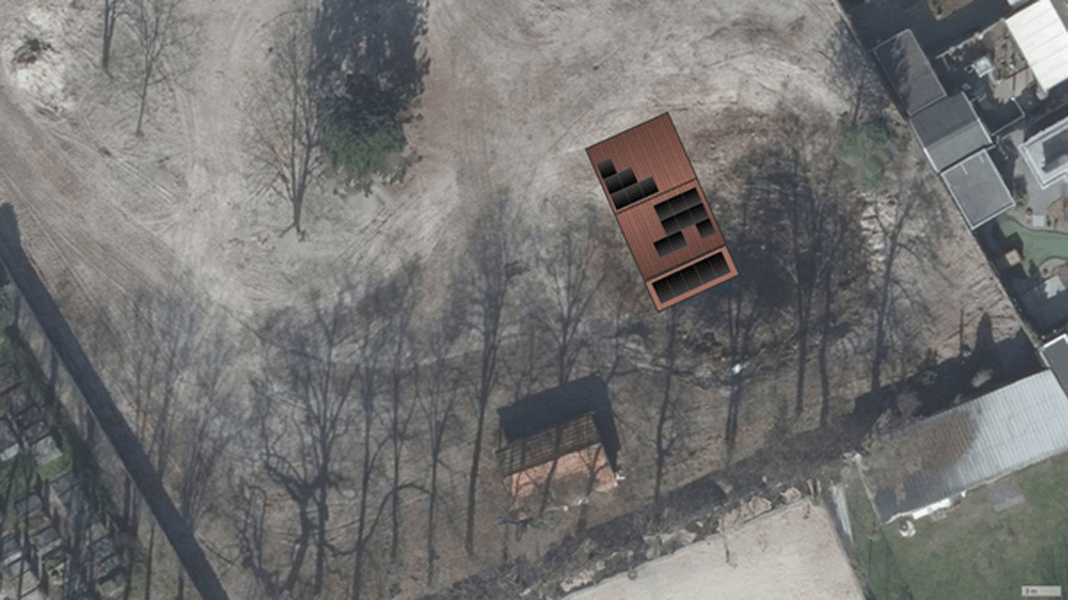

Hierbij een mock foto van hoe het huis straks staat. Er passen mogelijk 20 panelen in de opstelling van deze foto.

Schaduw
De achterkant van het huis ligt op het Zuid-zuid-oosten. Maar hier staan ook bomen.

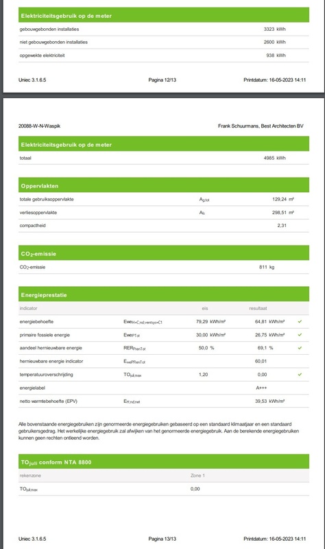

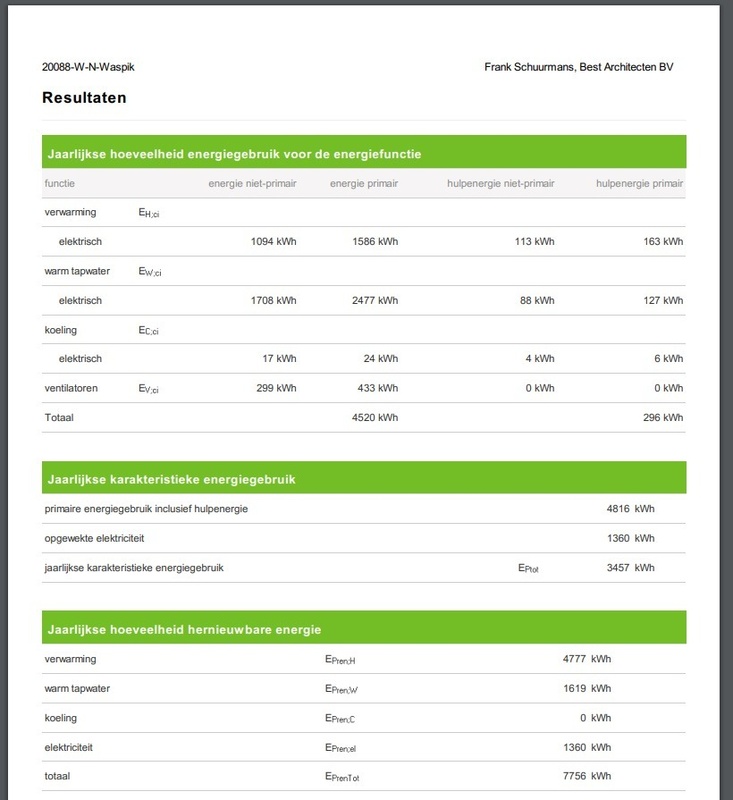

In de BENG berekening van ons huis staat een energiebehoefte (totaal?) van 64,81 kWh/m2 * 130 m2 oppervlakte huis = 8425.3 kWh per jaar
Als ik weer een andere waarden erbij staat uit het rapport staat er gebouwgebonden installaties 3323 kWh + niet gebouwgebonden installaties 2600 kWh = 5923.

Ik snap de 'Tetris' in de mock-up niet, misschien kan je aangeven op de tekening eronder welk huis van jullie wordt. Gezien dat het projectbouw is ga je waarschijnlijk uitgekleed worden voor extra panelen.
Ik zie grofweg 3 opties:
1. Prijs bij PureSolar opvragen om de boel vol te leggen, dan zien hoeveel kWh dat theoretisch oplevert en afvragen of het ergens in verhouding tot je eigen verbruik staat. Dit zal de duurste oplossing zijn.
2.. 1 dakvlak vol laten leggen door PureSolar en de meerprijs slikken. Wel nog extra loze leiding (19 mm) naar de zolder mee laten nemen. Kan je later in eigen beheer het andere dakvlak uitbreiden.
2. Enkel de 3 panelen voor de BENG erop laten leggen, wel een 19 mm loze leiding naar de zolder voorzien. Als je de sleutel krijgt de 3 panelen eraf laten halen en het in eigen beheer goed laten doen.

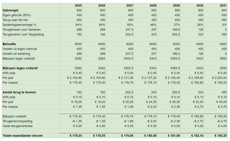

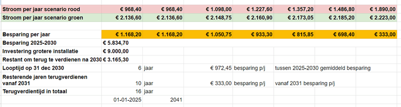

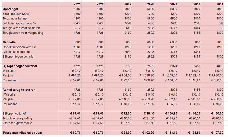

Ik heb even 2 scenario's uitgewerkt. Wat vinden jullie van deze gedachtegang.

Ik heb een poging gedaan om een berekening te maken. De conclusie die ik hieruit trek, is dat we gedurende de afbouw van de salderingsregeling nog grotendeels in staat zouden zijn om de investering terug te verdienen. Echter, vanaf 2031 lijkt het minder aantrekkelijk te worden.
Vanaf 2031 zouden we maandelijks 189 euro moeten betalen aan de energieleverancier met slechts de 3 'gratis' panelen, vergeleken met 150 euro per maand met ongeveer 20 panelen.

De berekeningen van de BENG zijn altijd voor her meest pessimistische scenario, volgens mij is dit als het een hele winter lang een dagtemperatuur gemiddelde van -10 is.
Voor een nieuwbouwwoning zou ik uitgaan van een elektraverbruik van de warmtepomp van 2000 kwh, zie hiervoor ook de maandelijkse monitoring in het algemene l/w wp topic.
Je eigen verbruik was 2600 kwh, dus ik zou je totale verbruik ruim afronden naar 5000 kwh (mss dat je nu ook op inductie gaat koken enzo).
Zelf zou ik dan zorgen dat er een pv installatie komt die op jaarbasis 5000 kwh opwekt, maar als je met 6000 kwh je dak vol hebt dan zou ik je dak gewoon vol leggen. Extra panelen kosten niet zoveel
Echt knap als je dit nu al kan berekenen.
Over 8 jaar weet jij hoe de wereld er uit ziet.?
Met een dynamisch kontrakt krijg je nu al geld toe als het hard waait bv , en tegen die tijd zal de kilometerheffing ook wel op orde zijn dus wat zal het kostenplaatje zijn om je met een auto te verplaatsen?
