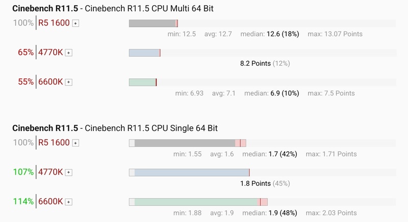

Het is niet gemakkelijk om een bron te vinden waar je testresultaten van CPU's met meer dan 10 jaren verschil kan vergelijken.
Eerst vergelijken met mijn Haswell 4670K (zonder hyperthreading). Dichtstbijzijnde testresultaten zijn van een 4770K (met hyperthreading).
Afbeeldingslocatie: https://tweakers.net/i/l4zLjJsnXajmTL1Xuay_O4muVE4=/800x/filters:strip_icc():strip_exif()/f/image/1ibRLnnR71tj29pcgZpCFNkz.jpg?f=fotoalbum_large
https://www.notebookcheck...2_4207_6950.247596.0.html
In single-threading is het nauwelijks beter dan een Haswell quadcore dat een GTX1660 onvoldoende kan aansturen in games zoals World of Warships.

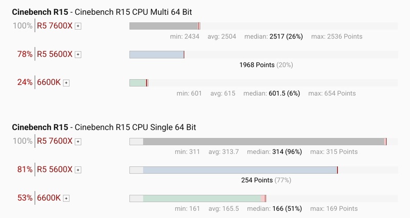

Dan met Zen 3 en 4 vergelijken:
Afbeeldingslocatie: https://tweakers.net/i/vOPGEQyoQRiDXwexOIIAZipb9qQ=/800x/filters:strip_icc():strip_exif()/f/image/YdEU9PDBhFTqWuvynWvfoVyj.jpg?f=fotoalbum_large
Een core van een 7600X is bijna dubbel zo snel als een core van een 6600K. In multithreading is een 7600X meer dan maal 2 maal 1.5 (van 4 naar 6 cores). Hyper-treading geeft nog een derde performance erbij zodat een 7600X 4 keer de prestaties van een 6600K levert.
