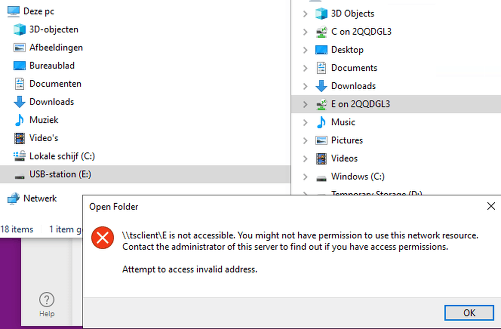

Heb bovenstaande 128Gb stick. Sinds gisteren zag ik in verkenner wel USB 3.0 in station E;\ maar als je daar op klikt blijft Verkenner enige tijd proberen maar laat geen mappen/bestanden zien. En na verloop van tijd de melding dat station niet reageert. Blauw lampje op stick brand en hij wordt ook warmer (alu).
EaseUs recovery software werkte niet omdat je het station geeneens kan selecteren (zag alleen de interne SSD).
Ik heb er ook nog wel geld voor over (niet onbeperkt). Iemand idee of ik dit met software, Linux, etc. kan oplossen of wordt het professioneel datarecovery lab en zo ja welke (bijvoorkeur NL of BE) raden jullie aan.
Alvast ontzettend veel dank voor jullie hulp.Afbeeldingslocatie: https://tweakers.net/i/CgMbItpJTcoEzhDial-kk7OOLc4=/full-fit-in/4000x4000/filters:no_upscale():fill(white):strip_exif()/f/image/o4KzhmNrb58yq9sdWde0CMvu.png?f=user_large

Ik zie in je screenshot \\tsclient\e -- dat impliceert dat je niet op de host zit waar de USB stick in zit, maar naar een mapped drive kijkt. Kan je aangeven waar je de stick in prikt, en hoe je die gebruikt? Wat krijg je als je 'lokaal' de stick benadert en bij voorbeeld in Disk Management kijkt?
Dat is een goed idee in elk geval. Als rule of thumb laat ik mensen altijd de vraag beantwoorden, wordt het stickje gezien in disk management met de correcte capaciteit?
