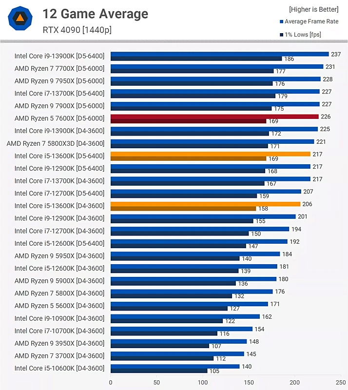

Kan ik niet helemaal plaatsen. Deze grafiek van Techspot laat een ander beeld zien. De meeste gaming builds hier worden dan ook voorzien van een amd processor.

AMD of INTEL is beetje om het even.
De 5800X3D en de 12700K staan hier praktisch hetzelfde, sommige games is intel wat sneller en bij andere AMD (en dat verschilt ook nog eens per unit).
De prijzen zijn per dag verschillend maar scheelt steeds een paar losse euro's.
Keuze kan dan nog bepaald worden op basis van de socket en/of moederbord prijs/functies.

Zowel bovenstaande tekst als de grafiek van @Kasj zijn gemaakt toen de 7800X3D nog niet uit was.
Hier een link met de 7800X3D erbij: https://www.techpowerup.c...d-ryzen-7-7800x3d/21.html
De iGPU van de 7800X3D is niet iets om op te gamen, maar een prima basis voor een GPU upgrade later.

@Verwijderd & @Kasj
Wel een opvallend verschil tussen die twee grafieken. Als ik het goed bereken zit in de grafiek van Kasj de i5 op 91,15 % van de prestaties t.o.v. de Ryzen 5 7600x . Maar bij de grafiek van Omega zit de i5 op 97,3 % van de ryzen 7800X3D, een nieuwer model
Het lijkt me dat dat te maken heeft met verschillende geteste games, context van andere gepairde hardware en individuele chip zoals @kneusteun ook aanstipt.
Ik denk dat ik hoe dan ook qua prestaties alnog beter voor de 7800X3D kan gaan.
