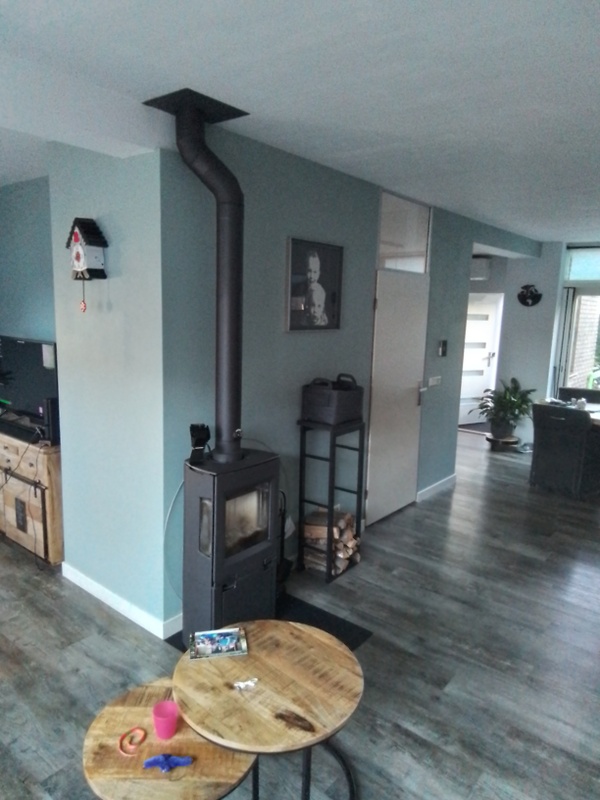

Hallo, wij hebben vorig najaar een mitsubishi 3,5 kw heavy duty in de woonkamer laten plaatsen. Aangeschaft voor voornamelijk verwarmen, om zo gas te kunnen verminderen. De vorm van de woonkamer is een U. 9m lang 6 breed. Hebben de airco boven de deur van de bijkeuken laten hangen, zodat de lelijke leidingen niet zichtbaar zouden zijn. Volgens de installateur zou dat geen enkel probleem zijn. Alleen als het onder de -5 zou komen zouden we voorin het wellicht niet volledig warm krijgen, maar wij hebben slimme thermostaat knoppen, dus die in de hoek aan en klaar.
Helaas bleek deze winter dat wij het überhaupt voorin niet wamer dan 18 krijgen. Ook voor de 2de bocht zeg maar.
Airco op 27 volgas. Lamellen naar beneden en volledig woonkamer in. En ja dan herrie,keuken bloedheet maar voorin kou. Installateur gebeld dat dit niet onze verwachting is. Hij kwam, op relatief warme dag dan lukt het wel, maar alleen volgas en dus hoog verbruik en veel herrie. Mitsubishi genomen ook op zijn aan raden, omdat die op lage of automatisch stand zeer stil is. Mijn idee was dat airco niet op juiste plek hangt, dat hij de hoek om moet, zodat hij meer uitblaas ruimte heeft. Nu kwam hij met verhaal ja u kamer is ook niet te doen. Schaf maar een 2de aan. Slecht advies nadat er al 1 hangt lijkt mij. Ik wil ook geen 2de want die zou dan op de zij buitenmuur moeten in de andere uithoek van de kamer en daar staat oa de bank en je wil die hitte stroom toch echt niet in je nek.
Kan iemand van jullie ons enig advies geven? Wat raden jullie aan?
Alvast bedankt voor jullie reacties.

Airco naar het midden van de kamer verplaatsen? Boven de foto? Je hebt hem nu in het ene uiteinde van de U gemonteerd, maar wilt warmte in het andere uiteinde. Dat gaat lang duren...

Hij hangt gewoon niet goed. 2 meter na rechts verplaatsen en het zal beter gaan.

Dat gaat helaas niet glazen pui

Je zal toch lucht verplaatsing mogelijk moeten maken. Dus of een plafondventilator ofzo, of die unit laten verplaatsen. Want nu heb je geen leidingen maar doel niet bereikt.

Dit gaat inderdaad niet werken en ik zou eigenlijk met enige voorzichtigheid willen stellen dat zelfs een brugklasser had kunnen voorspellen dat dit niet zou werken.
De beste oplossing is verplaatsen, daarna komen oplossingen als ventilators plaatsen om de lucht geforceerd richting de andere kant te blazen. Collega van mij heeft ook U kamer, ongeveer zelfde probleem als jij. Maar die airco hangt al iets beter. Toch heeft hij ook nog een ventilator nodig om in een deel van de U luchtstroom te forceren.
Edit: In dit geval doel ik op een tafel ventilator of zo'n ding op een standaard. Zodat je heel gericht je probleem gebieden kunt "bedienen".

Of nog een oplossing: Alle binnenmuren wegslopen. Maar ik vermoed dat dat wellicht ook niet helemaal de bedoeling is.
Ik heb nog een paar vragen: wat zijn de maten van je woonkamer?
Is de isolatie/glas op orde?

Ik durf te stellen dat de uitblaasunit beter zou kunnen hangen op de wand die nu niet op de foto staat - tegenover de deur die nu dicht is.
Maar ja. Gaat niet.

Ja dat is op zich prima, jammer dat installateur toen niet heeft gezegd, geen leidingen, dan werkt hij niet naar behoren. Leidingen is geen onoverkoombaar iets. Was alleen mooi meegenomen. Vraag is dan waar. 1. 2 meter naar rechts is glas 2. Links de hoek om, boven de Keulen, grotere uitval 3, in andere uiteinde woonkamer en dus in de uitblaast zitten. 4. Midden in de woonkamer tegenover de gangdeur. 5 andere inzichten?

Je wil ‘m op de plek waar hij zijn warmte het beste kwijt kan richting de “poten” van de U. Leidingen kunnen misschien in een afgetimmerde koof?

@remco_k hij is 9 bij 6. Gang is 2,5 bij 2,5. Plafond 2,5. Glas hr ++ vloer en gevelisolatie aanwezig.

Je had met deze ruimte een multisplit moeten nemen. dus inderdaad 2 binnenunits.
Dit ga je nooit goed krijgen. Dit zou je zelfs met een dubbel zo grote airco (7kw) al lastig voor elkaar krijgen

installeer een duo split met 2 vloermodel binnenunits. deze kan je met aircoleidingen onder de kruipmruimte door aanleggen dus geen gedoe met leidngen door de toko.
1 binnendeel aan elke kant van de kamer (zie mooie plek naast de kachel) en probleem opgelost.
een daikin FVXM-A binnendeel is een goed voorbeeld als je niet goed weet wat een vloermodel is.

De meeste airco's hebben in de binnenunit lamellen die je kan richten. Heb je die ook naar rechts gezet zodat de luchtstroom de kamer in wordt geblazen? Het zal waarschijnlijk maar minimaal helpen.

@Jimster ja staat naar rechts en beneden. Warmte blijft volledig in keuken hangen.

Wat overigens niet goed te zien is, maar wel zo lijkt is de korte afstand tot het plafond. Een binnenunit moet minimaal zo'n 15&20cm onder het plafond hangen. Anders wordt veel uitgeblazen verwarmde/gekoelde lucht weer naar binnen gezogen wat de prestaties niet ten goede komt. Kan je de afstand opmeten?
Volgens de installatiehandleiding van Mitsubishi moet het minimaal 6cm zijn, bij Daikin zelfs 3cm. Dus daar voldoet het bij jou wel aan schat ik zo in.

^^ en daardoor stopt hij ook met verwarmen en gaat pendelen.
Dat ding moet gewoon die hoek uit. Of je moet met één of meer ventilators de warme lucht die ruimte uit blazen/koelere lucht richting airco blazen.

Beetje ongelukkig geplaatst, de lucht moet nu 2 bochten om om bij de ruimte te komen waar de tv staat. Dat gaat natuurlijk nooit werken zonder enige luchtstroming. Slechte installateur dan, die had dit toch vantevoren moeten weten. Ideale scenario is 2 units ophangen is dat niet te doen dan zou ik em denk ik ergens in de ruimte tegenover de kachel/deur naar de gang plaatsen.

De installeur wist het dus wel.
Zie je eigen text:
Ofwel bij koude dagen, moet je dus bijstoken met je CV aan de kant waar niet de Airco hangt.
Maar voor de rest hangt hij erg ongelukkig in die hoek.

Als ik het goed zie, die balk op de overgang naar de keuken daar blijft de warmte, die van nature altijd hoog zit wrs achter hangen. Het blazen vd airco is te zwak om daar effectief voorbij te komen. Zolang je daar geen oplossing voor hebt blijft het imho erg lastig, ik sluit me daar verder bij de anderen verder bij aan.
