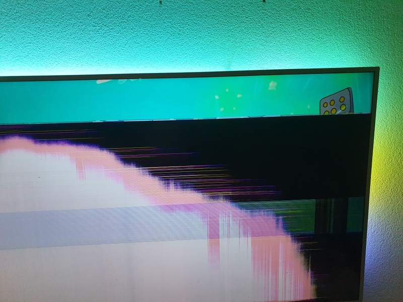

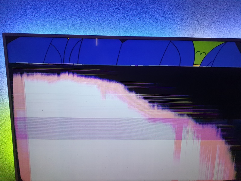

Hi medetweakers,

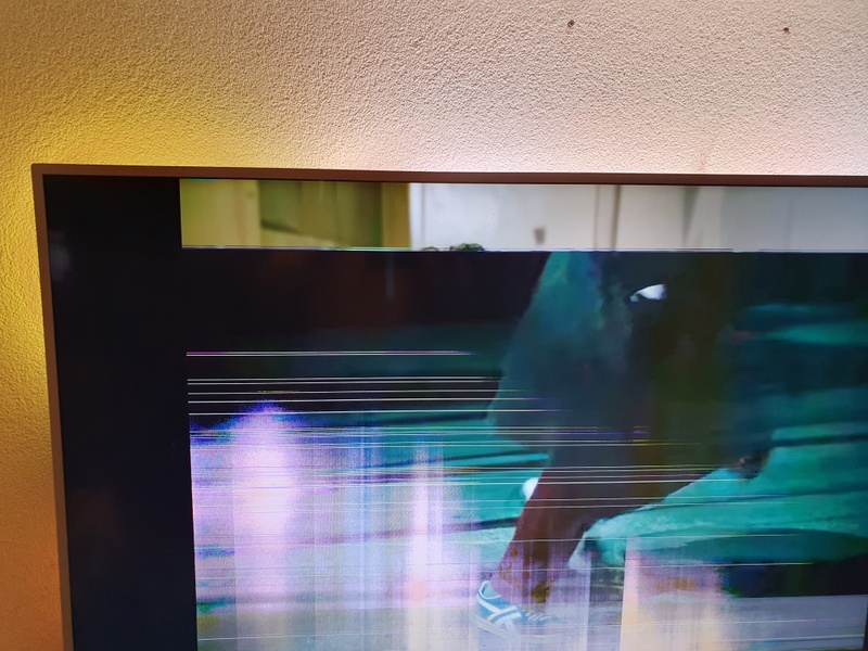

Vorig jaar een 58" televisie van iemand overgenomen, die wilde toch graag een nog groter exemplaar. De tv heeft ongeveer een jaar zonder problemen gewerkt, dacht ik. In die periode heb ik twee keer strepen door het beeld gehad, maar die gingen relatief snel weer weg. Ik ging er daardoor vanuit dat er niks aan de hand zou zijn.
Sinds 2 weken geleden is het helaas huilen met de pet op. Ongeveer 90% van de tijd ziet het beeld eruit zoals op de foto's, ongeacht de input. Ik heb flink gegoogled naar wat de oorzaak zou kunnen zijn, en ik ontkom niet aan de gedachte dat het een hardwareprobleem is (t-con bord wordt veel genoemd, blijkbaar een vaker voorkomend probleem?).
Afbeeldingslocatie: https://tweakers.net/i/0jhn35xjsBXtksGgYH6qi6sT1uY=/800x/filters:strip_icc():strip_exif()/f/image/8AnymqdH46IZa37DLZjkkWJM.jpg?f=fotoalbum_large
Afbeeldingslocatie: https://tweakers.net/i/BWWsbGwhRxMSPHrkK5vOQl0lV-w=/800x/filters:strip_icc():strip_exif()/f/image/08w6P2GJM94pRo1uhlnXkglb.jpg?f=fotoalbum_large
Afbeeldingslocatie: https://tweakers.net/i/P0fW_0di9u3FvHacsCLsrj2W478=/800x/filters:strip_icc():strip_exif()/f/image/9sz8m48v0YknJTGdt1wQy60F.jpg?f=fotoalbum_large
Heeft iemand eerder iets dergelijks meegemaakt, of weet iemand hoe ik dit zou kunnen verhelpen?

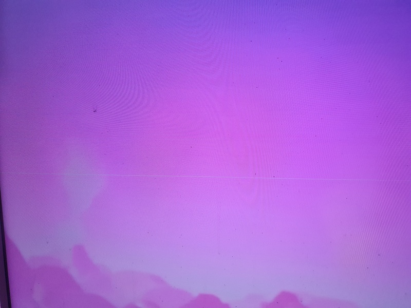

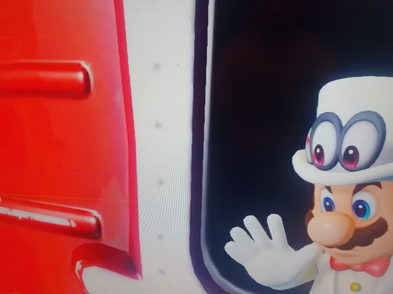

Update:
Soms is het beeld weer even normaal, maar er loopt een horizontale streep door het beeld. Die is het beste zichtbaar als de helderheid hoog is:

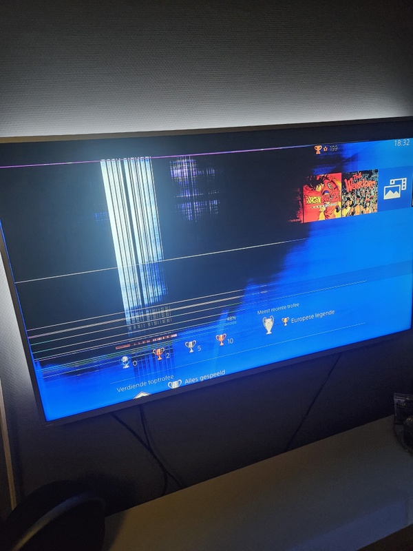

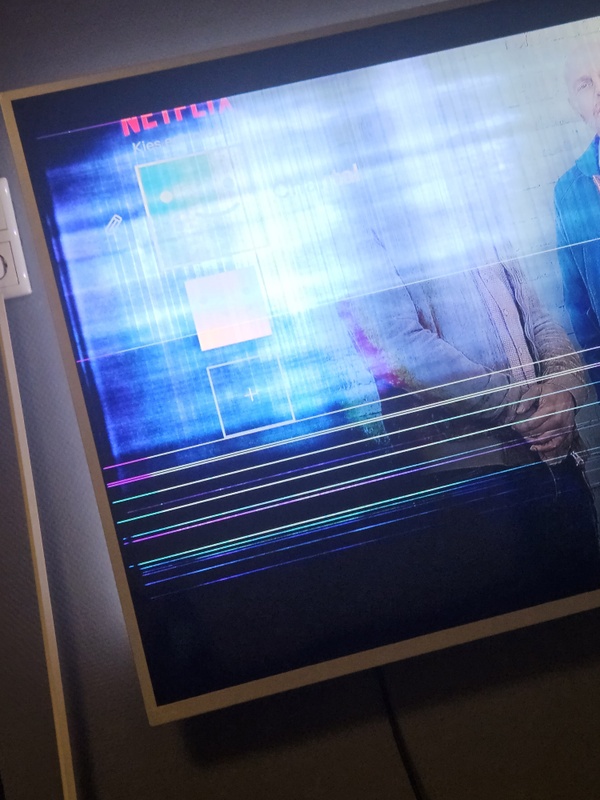

Goedendag.

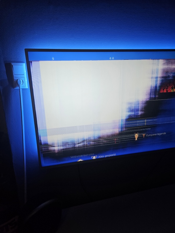

Ik heb precies wat jij laat zien op de fotos... huilen indd. Tv nog geen 3 jaar oud en evht schoongehouden.
Heb je ?of is er inmiddels een oplossing of uitkomst uit?. Is die überhaupt nog te repareren of ziet er er uit als tijd voor een nieuwe ?
Alvast bedsnkt

Hoi Tvkapotpff en Hok_Koos,
Inmiddels ben ik via Philips zelf wederom bij CE repair terechtgekomen. Ik heb CE repair gebeld, die gaven aan dat philips op deze modellen altijd een coulance hanteert. Ik heb daarna een reparatieverzoek aangemaakt bij CE, en Philips betaalt ongeveer de helft van de reparatiekosten (c.a. 600 euro bij elkaar). Dat ik daar zelf c.a. 300 euro van moet betalen, dat moet dan maar. Een beter/goedkoper alternatief is er denk ik niet.
De monteur komt vanmiddag langs om de televisie te repareren. Er moet blijkbaar een heel nieuw paneel in. Ik zal later op de avond laten weten of dat het probleem heeft verholpen.
Update:
De monteur heeft het gehele panel vervangen. Eigenlijk is alleen het moederbord overgezet op een nieuw panel inclusief nieuw tcon bord e.d.
Het probleem is verholpen, dat is ook niet zo gek aangezien eigenlijk alles aan de tv nieuw is.
