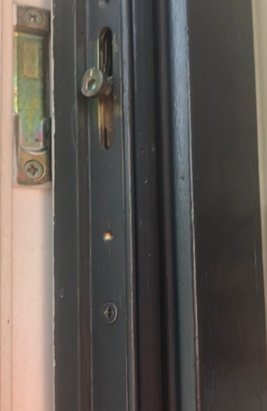

Ik heb een losse klemhor gekocht voor in dit kiepraam.
Onderin moet het passen, want de hor zit er diep genoeg in.
Maar rechtsonder in de hoek komt de onderkant van het raam alsnog tegen de hor.
Nou lees ik dat het raam wel vaker niet goed sluit.
En dat ik dit kan oplossen, door de excentrische nokken aan de zijkant van het raam af te stellen met een inbussleutel of schroevendraaier.
Maar ik betwijfel of dat hier gaat werken?
Of snap ik het niet helemaal?
Hoor graag of ik dit nog kan oplossen.
Anders is het iedere keer de hor eruit halen helaas.
Is er iets af te stellen?
Kan ik die rechter-onderkant naar voren halen?
Is het wel mogelijk?
Zal er een filmpje bij doen.
YouTube: Hor deur niet dicht
Waar moet ik dan draaien?
Wat moet ik dan aanpassen?
Hoor graag jullie reactie.

Informeer eens bij de winkel? Rechtsonder zit de hor niet ver genoeg naar buiten inderdaad.
  • Marc H
  • Laatst online: 08:59
Marc H
- - Is wakker - -
Hor moet inderdaad nog verder. Ik heb hier hetzelfde hor/ raam combi.
Haal het hor eruit. En zet hem dan met de onderkant tegen het profiel aan, dat hij vlak tegen de rand in het raamkozijn ligt. Dan de bovenkant op zijn plaats drukken.

Zie ik daar een laag isolatietape op het kozijn zitten en is het raam geschilderd? Dan zou dat wel eens in de weg kunnen zitten.

En die verbogen hoek terugbuigen.
Als bovenstaande allemaal niet werkt dan kan het scharnier een mm opgeschoven worden door nieuwe gaten te boren.

Dank zover, ik ben zondag weer bij mijn moeder, waar dit in het raam staat.
Nog verder naar buiten?
Dat kan volgens mij niet...dat zit onderaan op die rand zeg maar.
En nee, er is geen tape, dat lijkt maar zo.
Ik ga nogmaals kijken.
Maar het verstellen van die nokken lost niks op.
En nieuwe gaten boren gaat um niet worden.
Dan maar de hor er iedere keer uit, het is niet anders.
Dank voor nu en kom erop terug.

Je zou ook nog kunnen kijken of die ramen nog iets naar binnen in dit geval versteld kunnen worden door aan een inbus boutje te draaien (als die er in de scharnieren zitten)
  • NicoleB78
  • Registratie: Maart 2019
  • Laatst online: 02-09 14:50
Ja, dat kan zeker, er zitten scharnieren aan binnenste kant van het raam en buitenste zijkant.
Maar ik zie niet in (begrijp niet), hoe dat het raam naar voren zou moeten halen?
Dus draai graag, maar welke zou ik dan moeten draaien?

Dit is ook opgelost! Wij hadden de hor simpelweg niet goed staan.
Zelfs na geduldige uitleg van de makers, had ik 'm niet goed staan blijkbaar.
Ik had de hor te ver naar voren staan.
Het is belangrijk om de inzethor volledig op de strip te plaatsen, inclusief de flens!
Dus in feite zet je het er bovenop en laat je het niet zakken.
Hierdoor komt er boven ook extra spanning.
Hier een montagevideo, waarin wordt gedemonstreerd hoe je de hor correct plaatst: YouTube: Inmeetvideo inzethor houten (draaikiep)kozijn. Op 21 seconden in de video kun je zien hoe het werkt met een strip die voor de kozijnstijlen zit.
want onze strip zat vóór de kozijnstijlen.
Maar het moet dus óp die hoogste stijl.
De hor dient met de onderste dunne lip OP de aluminium dorpel te worden geplaatst die onderin het kozijn zit. Onze strip zat de stijl.
Daarom moet de hor met de dunne lip op deze dorpel geplaatst worden.
Dit verklaart waarom het raam niet goed sluit.
Ik heb het er nu echt op gezet en het werkt perfect!
Dank allen voor het meedenken, stel het zeer op prijs.
