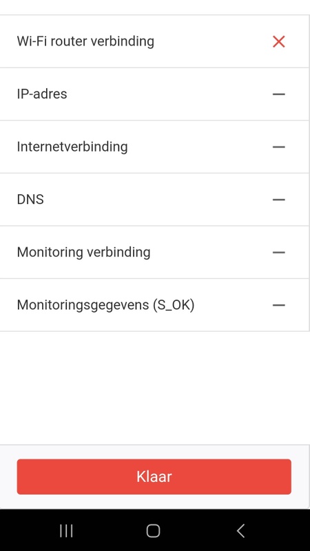

Hoe draai ik een netwerktest? Bedraad blijft alles werken.
*update*, ik begrijp dat ik die test moet doen met de consumentenapp, en niet met setapp. Ga ik vanavond eens proberen!

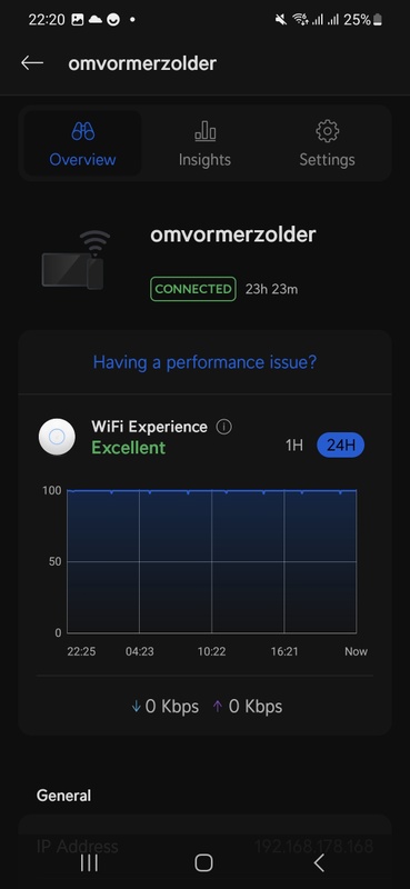

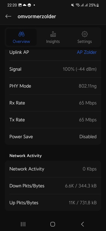

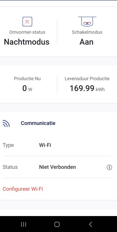

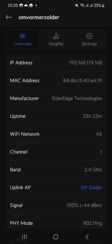

Als ik met de MySolaredge app de communicatie uitlees zie ik dat wifi niet verbonden is. Tegelijkertijd laat de unifi app zien dat de omvormer wel al 24 uur lang verbonden is. Ik kan de omvormer ook nog steeds pingen en er zit geen ander apparaat op dat IP adres, het Mac adres komt overeen als ik via ARP en het Mac adres zoek naar het bijbehorende IP adres. Kortom, de fysieke link doet het nog, maar de omvormer zelf vindt dat het geen verbinding meer heeft.
Iemand suggesties?
Afbeeldingslocatie: https://tweakers.net/i/AAve_xvSErrDtnrfI_2cfWVIeb0=/x800/filters:strip_icc():strip_exif()/f/image/CxM7ndwkFeurMmzQkqCNYxu5.jpg?f=fotoalbum_large
Afbeeldingslocatie: https://tweakers.net/i/zMb5ihtPlWikxDUYA9a2f27BNow=/x800/filters:strip_icc():strip_exif()/f/image/mzDXne3mxbrcNQauCOu6zZp3.jpg?f=fotoalbum_large
Afbeeldingslocatie: https://tweakers.net/i/5BepX2dY55ZscIB8sjS3G7NAQBU=/x800/filters:strip_icc():strip_exif()/f/image/v61ybwOtzTu7h2JAl6Dxzzlb.jpg?f=fotoalbum_large
Afbeeldingslocatie: https://tweakers.net/i/WpurkjxqDdCXtrqNPu9qcoeDImo=/x800/filters:strip_icc():strip_exif()/f/image/K1RKOYvrQ3UkuUN42UrhZSzt.jpg?f=fotoalbum_large
Afbeeldingslocatie: https://tweakers.net/i/clpYovvMiBoFnPkFtNkO3K1LJ7U=/x800/filters:strip_icc():strip_exif()/f/image/smOxhj92dmm20zTPwYpUfHSr.jpg?f=fotoalbum_large
[ Voor 38% gewijzigd door nielsl op 17-08-2023 07:52 ]
