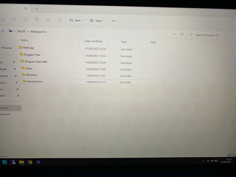

Hallo,
Ik heb vandaag een nieuwe laptop van CoolBlue binnen gekregen. Het is de HP Pavilion Aero 13-be2971nd..
Nu zit ik er een tijdje achter en ik zie van halverwege het scherm naar beneden vage blokjes in het scherm staan. Iemand enig idee wat dat is? Zie foto.
Afbeeldingslocatie: https://tweakers.net/i/GXG4UrLL62TtB1oC2xcWfUJ3Mrc=/800x/filters:strip_icc():strip_exif()/f/image/0Wophenv5fApRtnJwaQOWut9.jpg?f=fotoalbum_large
  • toimoi
Je toetsenbord...

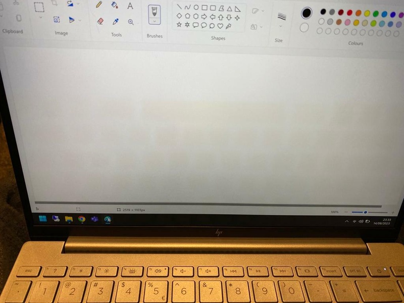

  • NLAnaconda
  • Laatst online: 11-09 10:06
Ja daar lijkt het wel op, maar die hoor ik toch niet zo half ingebrand te zien, of ben ik gek :X
Of kan dat komen dat het scherm ingeklapt tegen de toetsen aan ligt, en het scherm daarom gek gaat doen??
[edit] Als ik hem dichtklap komen die plekken inderdaad precies op waar de knoppen zitten. hmmm

  • toimoi
Dat laatste denk ik. Heb het al wel vaker gehad. Is niet zozeer dat het scherm gek doet, het is letterlijk een afdruk. Neem je de laptop veel mee?

toimoi schreef op maandag 14 augustus 2023 @ 23:30:
Hij is pas nieuw staat er toch.
Maar het is een beetje een design flaw lijkt het bij deze types.
https://h30434.www3.hp.co...t-background/td-p/7209917
https://h30434.www3.hp.co...t-background/td-p/8107612
https://h30434.www3.hp.co...ns-on-screen/td-p/8330899
https://h30434.www3.hp.co...aptop-screen/td-p/8358931

Tip, doe het stuk stof/vel dat bij de laptop zat ertussen :).
  • NLAnaconda
Ik heb de laptop inderdaad letterlijk 2 uur. Vind het nu al hinderlijk.
Ik kan het er niet uit poetsen / schoonmaken.
Er zat ook geen stofje tussen toetsenbord en scherm.
Afbeeldingslocatie: https://tweakers.net/i/OI-beg3vOOJ4JjiVQ3TWhkuFEd0=/800x/filters:strip_icc():strip_exif()/f/image/MNAhcDfZTyZmFmp913makYu4.jpg?f=fotoalbum_large
[ Voor 5% gewijzigd door NLAnaconda op 14-08-2023 23:37 ]
  • toimoi
Sorry er overheen gelezen dat die vandaag nieuw binnen was, dat is wel heel snel ja.
Als schoonmaken helpt, zou ik ''t advies van @Puch-Maxi opvolgen inderdaad, dan voorkom je dat het echte slijtage wordt.
