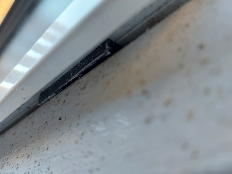

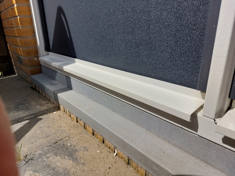

Heeft iemand misschien een idee hoe ik deze "dorpel" kan verwijderen.
Ivm met het schilderen zou het een stuk makkelijker zijn.
Ik heb het vermoeden dat hij er af zou moeten kunnen. Afbeeldingslocatie: https://tweakers.net/i/9VhYoAHmbVEZNMq3XYHG5wTdpLc=/800x/filters:strip_icc():strip_exif()/f/image/XYgcNlM0dCwDB8eFJkAayEjL.jpg?f=fotoalbum_large
Het gaat dus over het stukje boven de betonnendorpel
Afbeeldingslocatie: https://tweakers.net/i/TNd1fCUE43mYQ1VaeYwubcnx5Xc=/800x/filters:strip_icc():strip_exif()/f/image/qHb1RlTQeW7zscFIqmMQ1Ua4.jpg?f=fotoalbum_large

Eerst eens foto’s posten met je screen omhoog? :+ Vermoed dat daar witte dopjes onder zitten die de schroeven afdekken.
  • pman63
  • Laatst online: 23:51
Ik vraag me nu wel af of dat wel een screen is, ik zie geen onderlat namelijk.
Je kan met je telefoon natuurlijk ook even onder die dorpel een foto maken, misschien dat je dan ook ziet hoe het vast zit.
  • D0m1nat0r11
  • Laatst online: 22:54
Tis nu donker, maar ik zal er morgen een foto van maken. Het is geen screen verder ofzo hoor

bijzonder..... detail, zo te zien een vrij nieuw huis, dan zou ik de bouwer mailen bellen voor een detail tekening.

Even wat meer foto's, ons huis is overigens uit 2008.
Afbeeldingslocatie: https://tweakers.net/i/yR5HHXCdcfb6BgmyE2X9qhNBQPo=/x800/filters:strip_icc():strip_exif()/f/image/22dDYuc73hysmmOwAEUewQDB.jpg?f=fotoalbum_large
Afbeeldingslocatie: https://tweakers.net/i/OVCSYUyOJR-DKGMCyZSdt0Q4wKk=/x800/filters:strip_icc():strip_exif()/f/image/AxzJCVqOckXL7pHygKtwltHA.jpg?f=fotoalbum_large
Afbeeldingslocatie: https://tweakers.net/i/4JVfIb749zpebh0ACH-zEoJLdbk=/800x/filters:strip_icc():strip_exif()/f/image/o3OPCFwam6h4btlpAULb2GK1.jpg?f=fotoalbum_large
Afbeeldingslocatie: https://tweakers.net/i/De2Lh36kmRP2PEhuygWcSHwO_h4=/x800/filters:strip_icc():strip_exif()/f/image/7B7AyHP1V3ccZrSAGWfWi9LJ.jpg?f=fotoalbum_large
  • D0m1nat0r11
Een echt foto van er onder lukt geen eens, maar ik dacht misschien kent iemand dit en heeft hij de truk om hem zo los te klikken of iets

Die "screen "die jij bedoelt, is als het waren een soort glasplaat

Ik denk dat het profiel aan de plaat zit gekit en het samen op stelsblokjes staat. en je het niet weg kan klikken.
lijkt ook geen kunststof maar aluminium.
echt een waardeloos detail. 8)7

twain4me schreef op dinsdag 15 augustus 2023 @ 19:52:
Idd zat nog goed te voelen maar het is inderdaad van aluminium😅

AtomicShockwave schreef op dinsdag 15 augustus 2023 @ 22:43:
Ik heb door 400 foto's gescrolld op google images :P
Ze lijken bijna allemaal een soort kit-vlak te hebben ipv klik systeem.
Hij zit tegen hout toch? Zit ie er niet gewoon tegenaan gekit?
Ja same hierzo, ik denk helaas dat het zo zit inderdaad. Dan laat ik het zitten en schilder ik er om heen

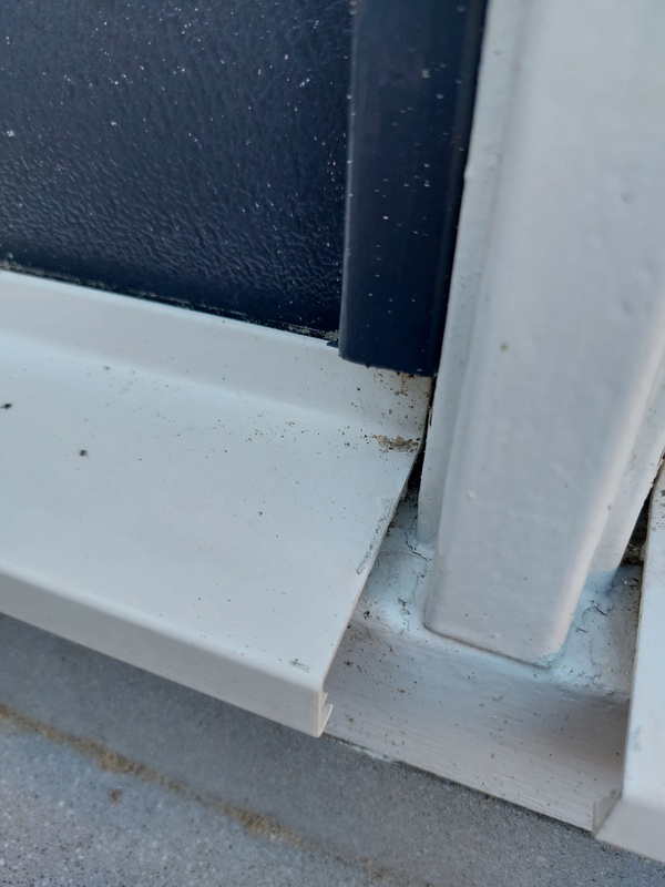

Oude thread, ik weet het. Wellicht heb je het kunnen oplossen?
Heb precies zo'n profiel en zoek ook een manier om deze los te maken. Overigens zit er bij mij nog een los staand profiel boven, met aan de binnenzijde een rubber rand ter afdichting.
Ik vermoed dat het (bij mij in elk geval) niet vastgekit is, maar dat er een soort kliksysteem onder zit. Met een beetje moeite kan ik het profiel namelijk iets verschuiven van links naar rechts en weer terug. Zit me ook suf te googlen, maar kan niet iets vergelijkbaars vinden. Alleen dit lijkt er wat op; https://compri.eu/nl/nieu...ijgbaar-de-klik-waterslag

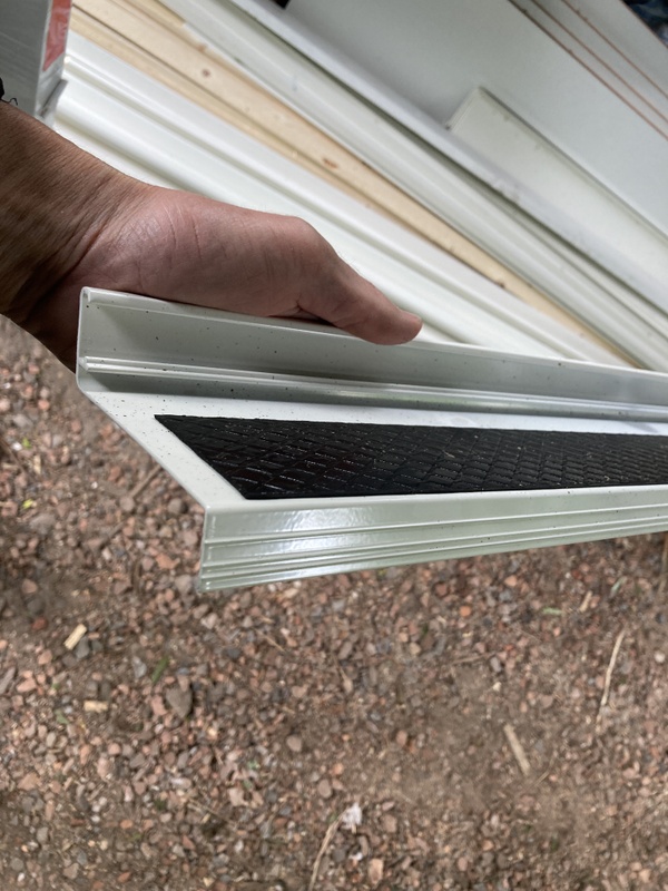

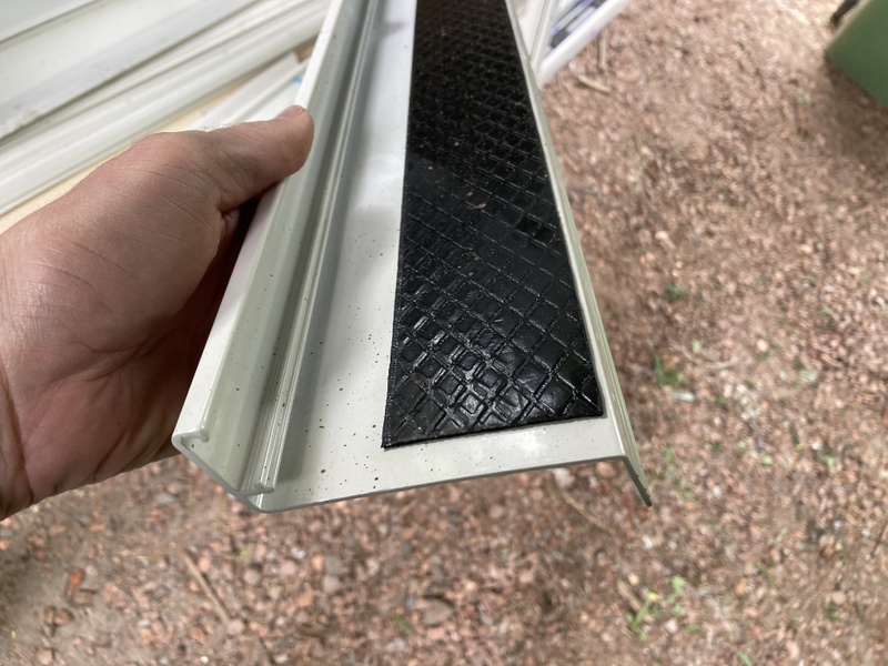

deze profielen hebben ze gisteren bij mij geplaatst. Er ligt nog een stuk onder de carport, ik zal zo even kijken hoe dat bevestigd is,
  • No Hands
  • Laatst online: 07:43
dit is hoe ze er niet gemonteerd bijliggen, geen bevestigingsgaten oid. Die donkere laag onderop lijkt me iet van antidreun, het is geen tape iig. Maandag maar eens kijken hoe ze het monteren.

Dit is een aluminium waterslag. De wijze van montage kan veel verschillen; zelftappende schroeven in kleur, kitten en aanklemmen onder een kozijn of zelfs vastklikken in een sleuf in het kozijn.
Wat hier werkelijk van toepassing is ligt dus vooral aan de fabrikant van het kozijn en het systeem wat zij hanteren. Afgaand op de foto's van TS vermoed ik verkleving op de buitenzijde van het donkere paneel door middel van een soort schuim-/rubber- band.
Het doorsnijden van deze band met een flexibel stanleymes oid zou de waterslag los moeten maken. Kans op krassen oid is niet geheel ondenkbaar hierbij. Bij hard wrikken kan het zelfs zijn dat het paneel of de waterslag buigen, dus enig beleid is vereist.

John204 schreef op donderdag 29 mei 2025 @ 01:21:
Uiteindelijk zo goed en zo kwaad als het kon er onder en om heen geschilderd. Duurde daar door iets langer. Maar tot op heden heb ik nog steeds geen idee of het los kan :?
