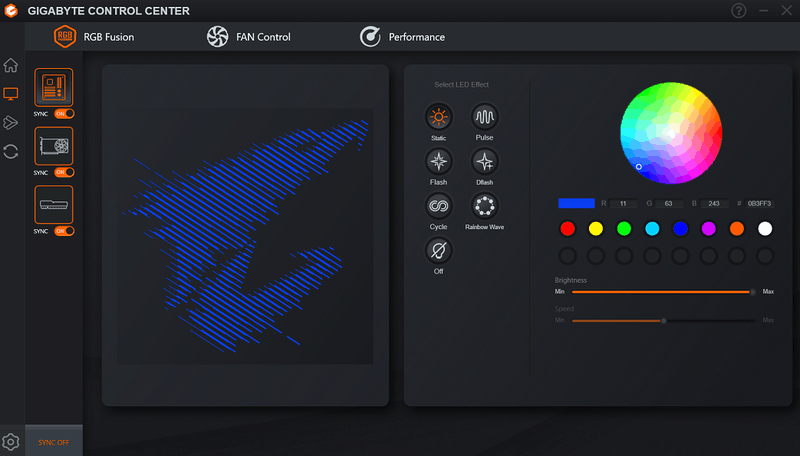

  • Zatara
  • Laatst online: 07:58
Ik heb zelf ook een Gigabyte moederbord en dezelfde videokaart als jouw broertje. Na lang proberen met verschillende software blijkt de laatste versie van GCC voor mij het beste te werken (eerdere versies niet. Die zijn beroerd). Installeer alleen RGB Fusion met GCC anders wordt er een shitload aan rommel geïnstalleerd. Ook de videokaart RGB kan je nu aanpassen of syncen met de rest. Dit lukte mij niet met een losse installatie van RGB Fusion 2.0. Niet zozeer tips voor aansluiten maar de GPU mee laten doen met de kermis :)
(Zie link YouTube onderaan).
Afbeeldingslocatie: https://tweakers.net/i/UvdJuZV3Cu8aysxi96oT5XIkoVc=/800x/filters:strip_exif()/f/image/0HnsJhO8KLsSiOGfmqjHo0Cf.png?f=fotoalbum_large
https://youtu.be/JfVhKWcNNtA
