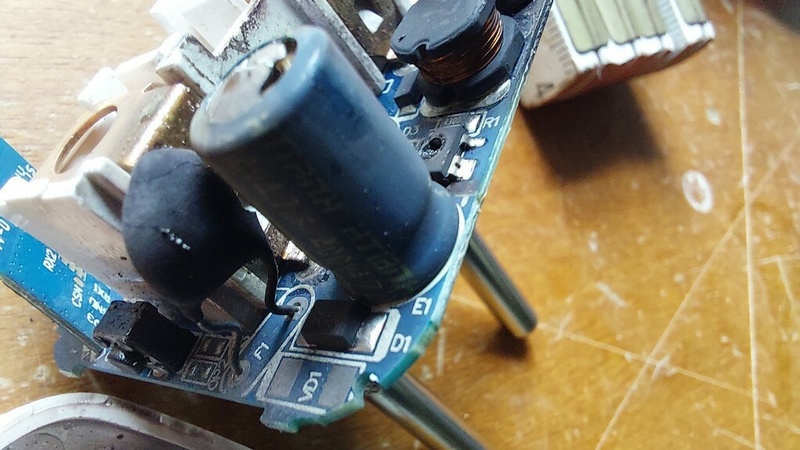

Sinds een jaar maar ik gebruik van de slimme stopcontacten welke bij Aliexpress verkocht worden. Het programmeren en gebruik er van was heel naar mijn zin tot de eerste begonnen te sneuvelen. Telkens een kleine knal, en na het openen van de stekker bleek de eerste twee maal een elektrolytische condensator doorgeslagen te zijn. Bij de derde was de schade nog veel groter... zie foto. Zijn er nog mensen met zulke ervaring met deze slimme stopcontacten? Na dit gemeld te hebben bij Aliexpress hebben ze mij die wel terugbetaald... maar zo lang daar geen wijziging aan dat ontwerp komt ben ik niet geneigd om er daar nieuwe te bestellen.Afbeeldingslocatie: https://tweakers.net/i/NoG5YoprH8NpNwB-KUXQsQIKRsw=/full-fit-in/4920x3264/filters:max_bytes(3145728):no_upscale():strip_icc():fill(white):strip_exif()/f/image/vp2Q6fLUfyvuMtHfxWQpJcrW.jpg?f=user_large

Ik zou met klem willen adviseren om er helemaal mee te stoppen bij het zien van dit soort onveilige defecten. Kijk b.v. even naar een Shelly Plus S.

Ik koop het liefste nooit spul van AliExpress wat op netspanning moet werken. Tenzij het van een bekend en respectabel merk is, zoals een Xiaomi. Maar er gaat absoluut nooit iets op netspanning dat ingebouwd moet worden of iets dergelijks.
En de reden is simpel: het is te vaak enorme rotzooi. Er missen basale veiligheidsfeatures en er worden materialen gebruikt die niet zo best zijn.
Ik heb ergens gewerkt waar ze deze dingen open maakte om ze te bekijken. En no way dat ze ooit goedkeuring zouden krijgen voor de Europese markt. Er zijn vast uitzonderingen, maar dat vind je niet in de goedkoopste Ali meuk. Maar als je graag een brandje op zijn tijd wilt hebben, moet je het vooral kopen.

Tsja, heb het ook met de adapters van 2 vd 3 Philips Hue (Iris) lampen gehad. Beide zijn overleden met een knal en helemaal zwart van binnen. Dus ook de bekende / respectabele merken vertrouw ik hierin eigenlijk niet meer...

Dat is nog zo'n dingetje: de netspanning in China is 220V, in Nederland 230V, maar dat kan oplopen tot boven de 250V. Samen met de slechte kwaliteit van Aliexpressmeuk is dit een recept voor ellende.
