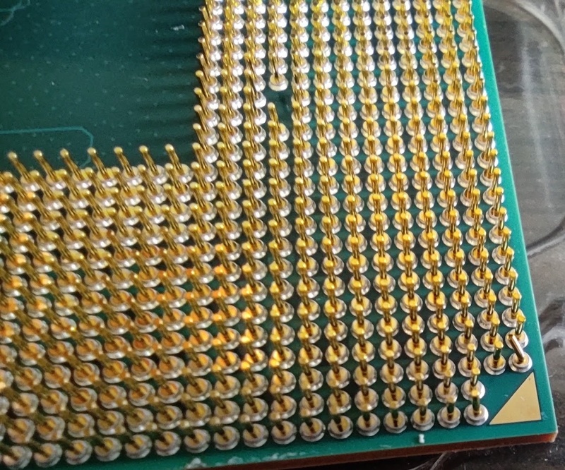

Hi,
Heb via marktplaats een 2e hands 3600 gekocht waarvan 1 van de pins verbogen lijkt te zijn.
Dit krijg je als je niet via V&A koopt. Kwam ook aan met aangekoekte koelpasta. Dus ik vermoed dat ie uit de socket is getrokken.
Of de gebruiker heeft het niet door gehad omdat het een onbelangrijke pin is.
Wat kan ik het beste doen? Gaat dit werken als ik het in de socket plaats? Kan dit überhaupt in de socket? (nog nooit een AMD cpu gehad).
Kan ik dit veilig terugbuigen?
Pin is rechtsonder:
Afbeeldingslocatie: https://tweakers.net/i/WvdRXJ3OZ2-VDzKV0GtLQoUiGnk=/800x/filters:strip_icc():strip_exif()/f/image/TnQsXwX4GkQhPmrMaTITGKIs.jpg?f=fotoalbum_large

Wat zei de verkoper?
Welke prijs heb je betaald?
Wat stond er in de advertentie?
Als je hem gaat gebruiken, eerst voorzichtig terug buigen.
Als je hem nu in socket propt kunnen er 2 dingen gebeuren: hij buigt recht omdat hij toevallig goed uitgelijnd zit of hij buigt plat en maakt kortsluiting met pin ernaast.

Er stond niets over defect oid. Heb iets minder dan 50eu betaald.
Ik heb online AM4 Pinout Diagram bekeken en volgens mij is dit pin 3-A wat een VSS pin is.. dus theoretisch gezien zou dit geen issue mogen zijn toch?

99ruud99 schreef op zondag 13 augustus 2023 @ 12:24:
Kortsluiting had ik niet over nagedacht.. hmm.. beter verbuigen dus en het risico nemen dat het breekt gok ik omdat het een VSS pin is?

Klopt, maar buig hem eerst recht, als hij breekt geen probleem.
Dit geldt enkel als je zeker weet dat het vss pin is (lijkt er wel op, gezien het driehoekje)

Ik heb gebruik gemaakt van dit diagrammetje, geen idee hoe accuraat het is: https://imgur.com/a/20BK1b1
Perspectief is een beetje vreemd maar ik gok dat dit 3-A (VSS) is wanneer ik kijk naar de haakse hoek die de pins vormen terwijl de andere 3 hoeken van de processor een diagonale pinpatroon hebben lopen.

Potlood pen eroverheen zetten en terug buigen
  • SPee
  • Laatst online: 19:06
Ik heb ook zoiets gehad. Ik had toen de cpu uit de socket getrokken zonder die eerst los te maken.
De pinnen heb ik toen weer recht gebogen. Dit kun je doen met een pen of een dun en hard stukje plastic (oude cc of geodriehoek). Wel voorzichtig buigen.
Ik had daarna geen problemen met de werking.
Met niet rechtzetten kan hij niet eens in de socket, dus dat niet doen is geen optie als je hem wil gebruiken.

rdejongjr schreef op zondag 13 augustus 2023 @ 12:34:
Kan dat met een plastic potloodpen?

SPee schreef op zondag 13 augustus 2023 @ 13:13:
Even voor mijn beeldvorming, hoe "hard" zijn de pinnen? Knappen ze snel of zijn ze nogal buigbaar? Durf er nog even niet aan te zitten haha
Shit

Op de foto zijn er volgens mij meer pinnen verbogen rondom de (op de foto) rechter onderste hoek.

Cigarguy schreef op zondag 13 augustus 2023 @ 13:40:
Goed gespot. Is volgens mij tot mn geluk de andere VSS pin. Maar het is wel een hele lichte buiging moet ik zeggen dus daar blijf ik voorlopig van af

TTMJ! schreef op zondag 13 augustus 2023 @ 13:30:
Qua hardheid gok ik op een of twee nietjes aan elkaar.
Als je voorzichtig te werk gaat en zachtjes druk uitoefent dan zal die niet breken.
Je kan een nietje gebruiken om te oefenen als dat je helpt. :P

Er is trouwens ook een lichte buiging op de onderste pin van de A kolom. Die lijkt helaas wel data-dragend. Maar het is zo kleine buiging dat ik even niet weet of ik daar aan moet zitten. Volgens mij gaat die wel gewoon de socket in namelijk

Toch even foto gemaakt. Behalve de bovenste van de A kolom is de onderste van de A kolom dus ook verbogen en ik zie nu ook lichte buiging in de onderste pin van de C kolom. Deze 2 pins zijn volgens mij wel data dragend. Maar in beide gevallen vind ik het een hele lichte buiging. Wat zeggen jullie?
Afbeeldingslocatie: https://tweakers.net/i/o92u4JuWjMZXRtows-zpiizQA_w=/800x/filters:strip_icc():strip_exif()/f/image/Xnx72V5LC3qbBuQC0vfpMmzx.jpg?f=fotoalbum_large
  • Dagion
Trial and error, gewoon proberen in de socket te leggen, als hij er niet invalt iets rechter buigen (of iets harder duwen als het recht genoeg lijkt). Stanleymesje vind ik zelf ook wel fijn werken, kun je de andere pinnen een beetje gebruiken als hulp (zelf wel eens Ryzens krom gebogen met vastpakken/uit socket halen..).

Terug naar de verkoper die rommel.
Het is zo te zien niet zo heel lastig op te lossen, maar als jij gewoon een functionerende processor gekocht hebt, moet het natuurlijk niet zo zijn dat jij de pinnen terug aan het buigen bent. En wat als het mis gaat? Ben jij de pineut. Nee, laat de verkoper het maar lekker oplossen. Makkelijker gezegd dan gedaan natuurlijk, maar goed.
Voor die laatste foto zou ik een oude pas pakken. Past er volgens mij precies tussen. Dan kan je die laatste pinnen vrij makkelijk weer recht zetten. Keer "pinnen" en ze staan weer recht. :+ Voor die andere een vulpotlood idd. En dat moet ook wel lukken met een vulpotlood met plastic punt.
Maar nogmaals, laat de verkoper dat maar lekker doen.

TTMJ! schreef op zondag 13 augustus 2023 @ 13:51:
Lijkt erop dat ze dat ding uit de handen is gevallen en is rond-gestuiterd.
Zou te doen moeten zijn, maar voorzichtig aan en gelijk alles nakijken.

WEBGAMING schreef op zondag 13 augustus 2023 @ 14:42:
Een tussenweg: de verkoper eerst inlichten, en vragen of hij het er mee eens is dat je het zelf gaat fixen, en afspraken maken over wat er gebeurt als het fout gaat. Zo kun je het risico misschien (deels) bij hem leggen. Als hij weigert iets van het risico te dragen kun je altijd nog de koop ongedaan maken (hij zijn CPU terug, jij het geld) wegens defect product.
Zelf fixen is toch het makkelijkste en snelste, maar als je dat doet zonder overleg dan is het zometeen jouw probleem als de boel afbreekt.

Nee, daar zou ik gewoon niet aan beginnen. Of dan misschien gewoon meteen een gedeelte van het geld terug, dan repareer ik het zelf wel. Maar iets anders niet. Je hebt toch gewoon iets functioneels gekocht?
Heb jij het terug gebogen, en dan is het ineens goed? Wat mij betreft niet hoor. Voor een processor met gebogen pinnen had ik veel minder betaalt, of had ik niet eens gekocht.

WEBGAMING schreef op zondag 13 augustus 2023 @ 17:05:
En wat als de verkoper zegt dat deze recht de verpakking in zijn gegaan? Lastig aantonen wie/waar het is gebeurd.

Een nieuwe ontwikkeling: na het wegpoetsen van de aangekoekte koelpasta blijkt het ipv Ryzen 5 3600 een Ryzen 3 2200G te zijn haha.
Gelukkig accepteert de verkoper dat hij een fout heeft gemaakt in zijn advertentie. Dus ik ga hem gewoon retourneren net zoals ie is aangekomen. Maar dan schoongepoetst :D.
Moet wel eerlijk zeggen dat dit me heeft afgeschrokken wat 2e hands AMDs betreft. Met Intel zit de pins gewoon in de mobo dus dat scheelt.
Idee was een ultra budget upgrade set met een 2e hands Ryzen 5 3600 voor de fam pc. Was heel blij dat dit voor 47,50 incl verzenden was gelukt.
Misschien dan toch maar een nieuwe 5600...

TTMJ! schreef op zondag 13 augustus 2023 @ 17:19:
Daar moet ik wel bijzeggen: als het gewoon een beetje fatsoenlijk wordt verpakt (in een tray met een stevig doosje er omheen) gebeurt dat ook niet zomaar, natuurlijk. Als iets slecht verpakt wordt en de postbode gaat ermee gooien kan alles stuk.
Daarnaast, de 3600 wordt echt heel massaal voor 40-60 euro aangeboden, dus dat is echt geen gek idee. Nou is een 5600 natuurlijk ook nooit verkeerd.

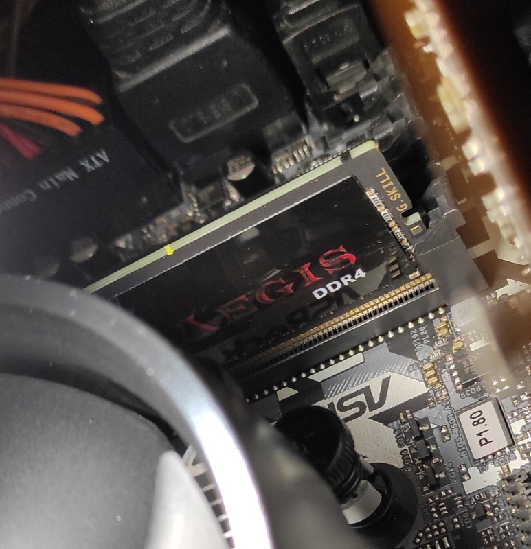

Na het inbouwen van mijn upgrade-set (geheugen+mobo+cpu) krijg ik 3 beepjes bij het opstarten en er komt geen beeld.

Maar de 3600 bleek een Ryzen 3 2200G in disguise met wat verbogen pins. Hij gaat terug naar de verkoper, maar ik dacht - laat ik de pins terug buigen en kijken of mijn moederbord en geheugen wel werkt.
Het terugbuigen lukte dankzij de adviezen van mijn mede-Tweakers. Maar ik krijg nu wel 3 biepjes en de PC weigert verder op te starten.
3 biepjes betekenen volgens Google dat er een probleem met het geheugen is. Maar ik heb de 2 sticks in alle combo's en sloten uitgeprobeerd. Het probleem blijft. Ook wanneer ik de sticks individueel test. Ik begrijp best dat RAM dead-on-arrival kan zijn. Maar het is wel erg verdacht wanneer het ook nog eens BEIDE sticks zijn die problemen opleveren...
Kan een cpu pin die niet goed contact maakt ook een ram boot error signaal veroorzaken? Of zou de mobo-speaker dan een cpu error beep geven?

En kan mijn mobo beschadigd raken door deze cpu?
(Heb ondertussen ook een 5600 besteld ter vervanging)

TTMJ! schreef op maandag 14 augustus 2023 @ 01:19:
Dit is de set:
1ProcessorsAMD Ryzen 5 3600 Boxed€ 179,90€ 179,90
1MoederbordenASRock B550M Steel Legend€ 121,97€ 121,97
1Geheugen internG.Skill Aegis F4-3200C16D-16GIS€ 29,49€ 29,49
Totaal€ 331,36
Je noemt in je specs een 3600 maar hebt het hier over die 2200G? Waarom noem je de 3600? Heb je alsnog een andere?
Welke CPU zat in je moederbord voor deze 2200G?
De geheugencontroller zit in de CPU, dus als pins van die interface geen goed contact maken is het mogelijk dat je geheugenfouten krijgt. Maar even stapje terug...
Is die 2200G eigenlijk ondersteund door dit moederbord? Ik vind hem namelijk niet terug in de CPU QVL van dat bord :o
Komt bij: je RAM staat ook niet op de Memory QVL voor Matisse waar de 3600 onder valt, en ook niet op die voor Renoir waar de 5600 die je nu noemt toe behoort.
Kortom, ik twijfel of CPU compatibel is met moederbord en of RAM compatibel is met moederbord icm de CPU(s) die je er wel op had gewild :o
Ok dat is goed om te weten dat een beschadigde cpu pin ook die fout kan geven. Ik wilde vooral uitsluiten dat er problemen met de mobo of ram waren.
Maar zullen moederborden moeilijk doen over oudere cpus van dezelfde socket? Komt er dan niet tenminste een cpu fout uit de speakers? (5 piepjes volgens mij)
Ik dacht dat wat ram betreft we de QVLs konden negeren? Hooguit dat ik dan niet de geadverteerde snelheden haal toch? Ik weet het eerlijk gezegd niet maar dit zou toch geen ram fout opleveren ?

Ligt het trouwens aan mij of hangt dit iets te hoog? Lijkt net of ie niet helemaal de slot in gaat aan de niet-lock kant:
Afbeeldingslocatie: https://tweakers.net/i/xVY60Xw2plq2lhyHGXb08koje9k=/x800/filters:strip_icc():strip_exif()/f/image/M67JfyF4g1x4bMvq6gOsWodS.jpg?f=fotoalbum_large
Sticker op het moederbord beantwoordt in ieder geval de vraag welke BIOS er bij fabrikage op stond: P1.80. Dat is dus voor de oudere 5000-series CPUs zoals de 5600X voldoende, maar niet voor de 5600 (zonder X) die P2.30 nodig heeft. Dus ik hoop dat de vorige eigenaar een upgrade gedaan heeft voor de verkoop...
Verder ziet die DIMM er niet direct fout uit, maar dat is op zo'n foto moeilijk oordelen. Voelde je een duidelijke *klunk* bij het inserteren? En sluit het hendeltje volledig aan de andere uiteinde? Zo ja zit het er goed in. Zo nee zou ik het nog eens proberen en dan voorzichtig maar met wat meer kracht erin drukken.

@TTMJ! Er hoort hoe dan ook een nokje te zijn waar die in moet haken, er die zie ik ook niet :?
  • WEBGAMING
  • Registratie: Oktober 2017
  • Laatst online: 06:00
Er zitten 2 nokjes in het geheugen.

DukeBox schreef op maandag 14 augustus 2023 @ 20:14:
Misschien begrijp ik je verkeerd, maar dat zit aan de nadere kant want aan de zijde op de foto zit er geen ram-lock
  • TTMJ!

TTMJ! schreef op maandag 14 augustus 2023 @ 21:03:
Je haakt aan 1 kant het geheugen in een nokje en aan de andere kant duw je hem in het hendeltje.
YouTube: How to properly remove and place back the Ram sticks?
Volgens mij zit hij nu niet goed.
  • TTMJ!
  • Registratie: September 2015
  • Laatst online: 16-09 15:57
@dion_b nu begrijp ik wat je bedoelt met KLUNK. En @DukeBox yes hij moest meer worden aangedrukt aan de niet-hendel kant. Ik kreeg steeds een *klik* geluid wat altijd prima was met DDR3 ram. Maar moet met DDR4 net wat steviger door gaan tot de slot m echt 'pakt'.

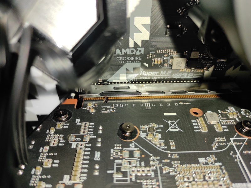

Helaas, ik heb de 5600 eruit gehaald en de 3600 erin gestopt. Nogsteeds 5 beepjes.
Ik ben er alleen wel achter gekomen dat rode lampje die brandt op mijn mobo eigenlijjk 4 losse LEDs zijn, de 'post status checker' geeft dus zelf met een led aan wat er gebeurt met een miniscule tekstje eronder op de pcb. Ik dacht dat het gewoon een rode warning lampje was :+ .
Daarop branden 2 van de 4 leds rood: BOOT en VGA. De DRAM en CPU lampjes branden niet.
Ik las al op internet dat de 5 beepjes ook naar de VGA konden wijzen. Het probleem ligt dus aan de VGA. Dat is een AMD Power Color 6600 die ik werkend uit het vorige systeem heb gehaald.
De VGA zit met een DisplayPort>DVI-D adapter aangesloten aan de monitor. Kan het zijn dat omdat de mobo relatief nieuw is hij hier moeilijk doet over het DVI-D signaal dat ie binnen krijgt via de DP-adapter? Kan me dit bijna niet voorstellen.
De 6+2 pin zit er in. Niet helemaal 'gelocked' aan het lidje omdat ie niet dieper erin gaat en de licht blauwe stekker lijkt geen ruimte in te zitten.
De VGA zit denk ik er goed erin. Ik had m de eerste keer wel erg stevig er in geduwd omdat ik dacht dat er een klikje moest zijn maar was vergeten dat dat niet is hoe een PCIe-slot lidje werkt :P
Het lukt de PCIe-lidje trouwens niet om helemaal over de 'houder' aan de VGA-zijde aan te sluiten, past dit altijd per definitie? Want ik had m de eerste keer wel echt stevig erin geduwd maar zelfs toen lukte het niet helemaal (mijn PCIe-lidje was ooit afgebroken bij een oude mobo dus was altijd aan alleen de schroeven case-schroeven gewend die het op zn plek hielden).
Over case-schroeven gesproken, die zitten gewoon stevig aangedraaid en de VGA uitlijning aan de achterkant klopt redelijk. Dus ik denk dat ie daarom goed in de PCIe-slot zit?

Even wat foto's... Onderschat ik misschien hoe diep ik m in deze mobo moet stoppen? Hij lijkt mij iets hoger in de slot dan ik eerst dacht nu ik de foto's zie.
Afbeeldingslocatie: https://tweakers.net/i/xvL0ji8IoU9UvAWD28DMpBL2VLY=/800x/filters:strip_icc():strip_exif()/f/image/mYnBOVssEN2YDlkT0jsnyVWd.jpg?f=fotoalbum_large
Afbeeldingslocatie: https://tweakers.net/i/3i4uXwK8HNFEEdXiJiRSCeztDao=/x800/filters:strip_icc():strip_exif()/f/image/f8XgVgUUiYKturLj1SaSXJSL.jpg?f=fotoalbum_large

Die kaart lijkt er inderdaad niet goed in te zitten. Als je de DIMMs al harder moest aandrukken dan je verwachtte zou dat hier ook het geval kunnen zijn.

dion_b schreef op dinsdag 15 augustus 2023 @ 21:43:
Yes het is gefixed inderdaad :) .
Moest een stuk dieper in duwen en kennelijk heeft deze Asrock een PCIe lock die zich als een DIMM-lock gedraagt - hij klikte vanzelf vast.
Ohja en bios blijkt p2.50 dus ik ga het niet verder flashen. Maar gek dat de bios-sticker niet klopt terwijl het vanuit de leverancier komt!
