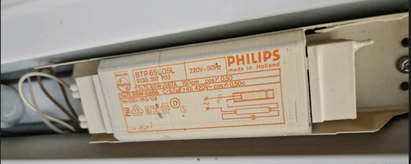

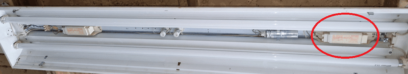

Ik heb in de schuur een armatuur met twee TL buizen. Eentje daarvan werkt al een tijd niet dus heb vandaag beide TL-buizen vervangen (TLD 58W). Helaas doet die kant het nog steeds niet. Als ik de starters omwissel en de lampen omwissel werkt ook alleen dezelfde kant niet, TL en starter zijn dus goed.
Als ik het armatuur open maak zie ik dat beide TL buizen nog een ander apparaat hebben. Wat ik kan vinden is dit een voorschakelapparaat (VSA?). Soms zie ik ook ballast staan.

Alle bedrading lijkt goed dus ik verdenk zelf dit apparaat, maar kan op dit typenummer weinig vinden.
Moet ik dan gewoon zoiets hebben?
https://lichtpartner.nl/v...t-tbv-tl-verlichting-58w/
Alleen dit lijkt een elektronische (EVSA?) en geen starter benodigd.
Ik kan maar weinig alternatieve vinden. Of is het verstandiger om gewoon een nieuwe armatuur te kopen?
Bedankt!

Het voorschakelapparaat gaat eigenlijk nooit stuk. Wel de condensator (op het tekeningetje is dat de c bij de -||-), dat is die metaalkleurige cilinder.
Die kan je verwijderen en de draden doorverbinden.

Maar ik zie maar één condensator, ik zou dan verwachten dat allebei de TL buizen het niet doen?

Nee die oude dubbele tlbakken hebben altijd 1 tl mét en 1 zónder condensator.
Maar ze kunnen ook prima allebei zonder :)
De condensator heeft grotendeels met blindstroom te maken (boeit niet voor een consument alleen voor kantoren en bedrijfshallen met honderden van die dingen), en een heel klein beetje met het lichtbeeld. Door de condensator op 1 van beide knipperen de tl’s net niet tegelijk.

Het heeft even geduurd (bijna 1 jaar zie ik nu :X :X ) maar toch nog maar even een update.
Op basis van bovenstaand verhaal van @Illusion de condensator eruit gesloopt:
Afbeeldingslocatie: https://tweakers.net/i/xMxs-S3IIe84rIxYJwDQL1NghWo=/800x/filters:strip_exif()/f/image/lZO0UXoPikZEQpp3kZNu93Ab.png?f=fotoalbum_large
Kroonsteentje ertussen en tadaaa d:)b
Afbeeldingslocatie: https://tweakers.net/i/yorl3VkoNxqMIs7ImJ20InLZimA=/x800/filters:strip_exif()/f/image/Z9PN6tClseM65b7DMqJgO3Kh.png?f=fotoalbum_large
Het was dus inderdaad de condensator!
Beide oude TL buizen deden het ook gewoon nog, dus heb weer normaal licht. Bedankt!
