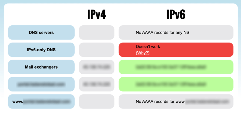

Dit is het resultaat vain ip6.nl. Sommige dingen werken wel op IPv6, maar niet alles. Geen AAAA records inderdaad. (Had ik ook niet verwacht, want die zou ik dan zelf aangemaakt moeten hebben.) Dus ik denk dat dit betekent dat het vanuit extern niet kan gebeuren.
Afbeeldingslocatie: https://tweakers.net/i/sCKpCxyHzelEzdLHMQZuGdzdNng=/800x/filters:strip_exif()/f/image/F1hdcAIncH2eQCdhLH7UP1xb.png?f=fotoalbum_large
Vanuit intern zou ik dus moeten kijken of ik iets kan oplossen met een firewall regel. Ik zal eens kijken of dat lukt. Alternatief zou natuurlijk zijn om IPv6 helemaal uit te zetten, maar:

  • Paul
  • Laatst online: 15-11 06:59
trab_78 schreef op maandag 14 augustus 2023 @ 17:23:
Thanks weer! Die 'thisisunsafe' truc is geniaal! Ik kom dan inderdaad op de inlogpagina van de Fritz!box terecht, en niet op de Synology. En met de devtools zag ik inderdaad dat ik een IPv6 adres kreeg.
Dan gaat een firewall-regel niet helpen, dan moet je je name resolution aanpassen zodat je het IPv6-adres van de Synology krijgt ipv het IPv6-adres van je router. Maar zo te zien is er geen AAAA-record dus waarom je intern dan wel een adres krijgt maar naar het verkeerde apparaat is raar.
Vindt de FRITZ!box ook dat'ie www.whatever is? Wat zegt "nslookup www.whatever", en wat is het adres van de FRITZ!box? Je Synology en FRITZ!box hebben beide een ander IPv6-adres, en *iemand* geeft antwoord als je client vraagt "wie is www.whatever?"... Idealiter vraagt het dat aan DNS (en niet middels bijvoorbeeld LLMNR) maar dan zou je een IPv4-adres terugverwachten, want er is geen AAAA-record.

Hier trouwens de volledige link war ik dat ipv6 stukje gevonden had:
https://nl.avm.de/service...uisnetwerk-niet-mogelijk/
