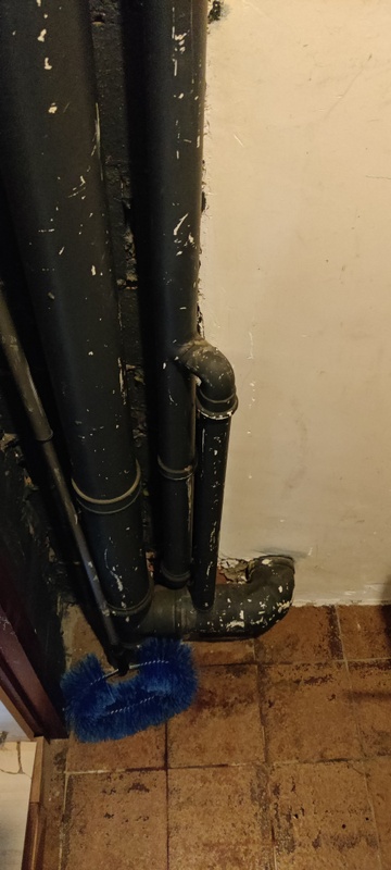

Er lopen (denk ik) afvoer buizen door de kast -> Afbeeldingslocatie: https://tweakers.net/i/07HxxWfsnXjy8_bLTtH7hM0mUi4=/x800/filters:strip_icc():strip_exif()/f/image/On1SveLkrwNfRePGvBBA90MI.jpg?f=fotoalbum_large
Valt hier mee te werken?

benji_springer schreef op zaterdag 12 augustus 2023 @ 15:49:
Heb je helemaal gelijk in! Ik maak in me hoofd een lijstje van dat en dat moet ik vermelden/opletten maar het water van de wasmachine heb ik helemaal over het hoofd gezien -.-
Er lopen (denk ik) afvoer buizen door de kast -> [Afbeelding]
Stel jezelf ook de vraag of je hiermee mag werken, vanuit de regels van de VvE.
