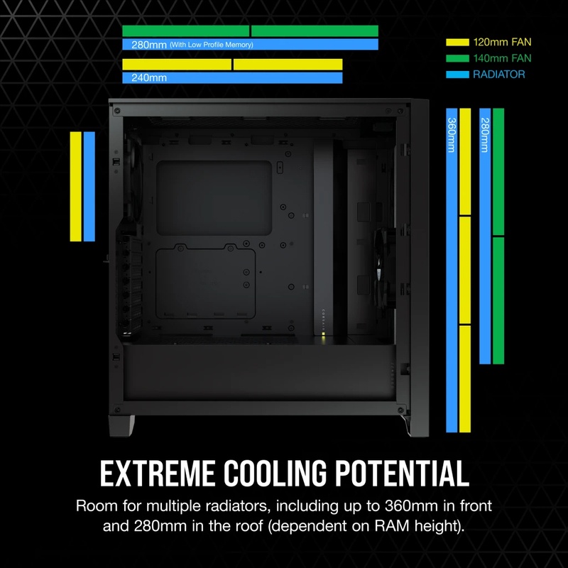

Maar wat ik daar zie is dat de ram hier erg strak op de fans zit..
Dit was ook het probleem in mijn oude setup, de ram kan niet meer in de mobo als de radiator in de case hangt xD
Had zelf deze gezien: product: Corsair iCUE 4000X RGB Tempered Glass
Zou dit gaan passen? Op de site van Corsair zelf advertisen ze dat er ruim ruimte is voor een radiator + fans zonder de ram te moeten raken en de prijs van deze case is best okay en oogt net wat leuker!
Thoughts?

Je bedoeld dan deze case; uitvoering: Corsair 4000D Airflow Tempered Glass Zwart ??
Alleen als ik naar de plaatjes kijk en de moederbord gaten zie twijfe ik of mijn moederbord + de 5.2cm dikke radiator+fans goed gaat passen?

Die idd, de site zegt dat het past ;) en als je echt ruimte wil pak je de 5000D ! Ook niet zo duur momenteel.
Beide gehad prima kasten (y)

  • rapture
  • Laatst online: 02:03
rapture
Zelfs daar netwerken?
In een behuizing waar een bredere 280mm radiator past (met RAM hoogtebeperking), kan je een 240mm radiator zo ver mogelijk van het moederbord monteren zodat er geen hoogtebeperking voor de RAM is.
Afbeeldingslocatie: https://tweakers.net/i/nTUczE45Y3E9UncYLl-oPJJH4nk=/800x/filters:strip_icc():strip_exif()/f/image/xJNeRTAS9mgi3SGpRJRQRoRT.jpg?f=fotoalbum_large
https://www.corsair.com/e...-case-black-cc-9011200-ww
