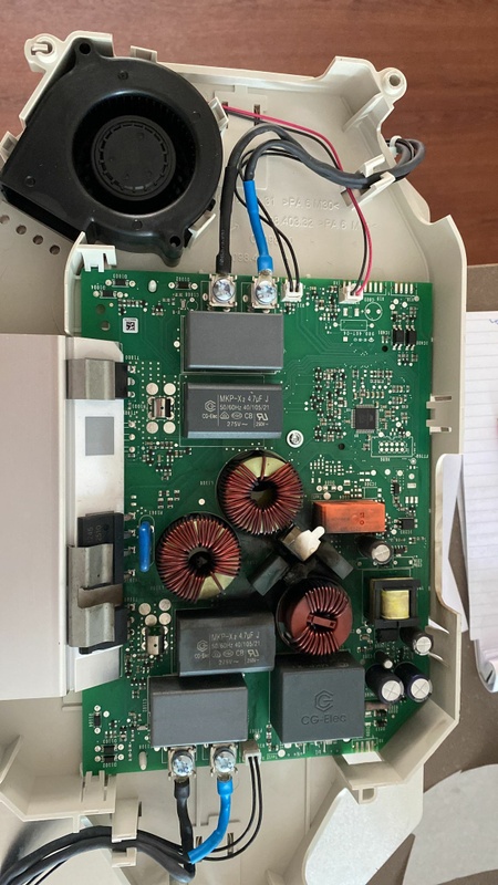

Vervolgens de oven geprobeerd en na +/- 30 seconden zei er iets plop en vervolgens brandde iets goed door, zodat er zelfs een steekvlam uit het rooster achterop het fornuis kwam.
Afbeeldingslocatie: https://tweakers.net/i/5cyghUDJZifTdNXYQZPR8aORrg8=/x800/filters:strip_icc():strip_exif()/f/image/HdAtaGQbf1uDZmJF2bOgwhMI.jpg?f=fotoalbum_large
Een monteur van Smeg is langsgeweest, heeft twee onderdelen vervangen (printplaat met warmteelementen), de aansluiting gecontroleerd (deze gaf 230 over elke fase en de nul en 400V over 2 fasen) en de boel weer aangesloten. Hierna branden de twee nieuwe onderdelen gelijk weer door, waarop hij concludeerde dat het aan de aansluiting moet liggen.
Bij metingen van de spanning was te zien dat wanneer het fornuis aan staat, een fase geen spanning geeft en twee van de fasen 400V, dan is het vrij logisch dat het apparaat stuk gaat. Echter lijkt hier geen goede verklaring voor te zijn.

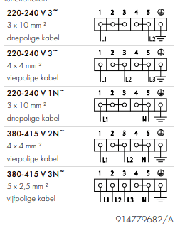

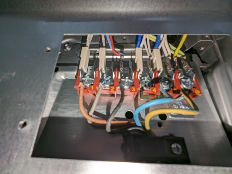

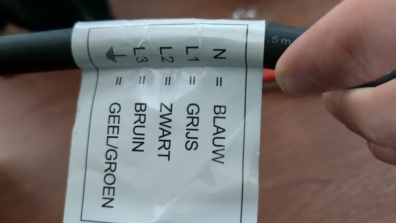

Achterop het fornuis zitten alle draden op de juiste plek, volgens het aansluitschema voor 3 fasen.

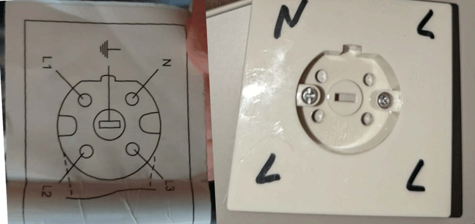

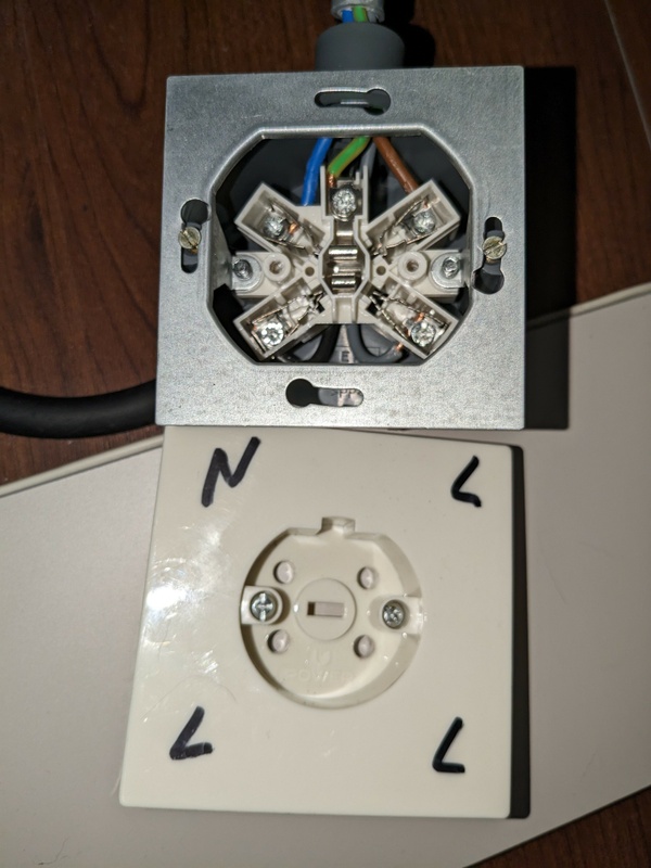

De contactdoos zit aangesloten zoals deze hoort

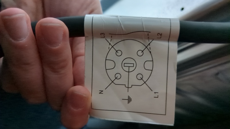

Ik heb gecheckt of alle draden van de stekker van het apparaat overeenkomen met de juiste pinnen (stekker is aangegoten dus kan niet opengeschroefd worden).
Afbeeldingslocatie: https://tweakers.net/i/Xq5IAZwS9tUaMTkjYD9nOvvesF8=/800x/filters:strip_icc():strip_exif()/f/image/BuWTxp9ExTgKXn6y9poY5bT5.jpg?f=fotoalbum_large
Afbeeldingslocatie: https://tweakers.net/i/3NCPxW_D5uKlvA9ac9L-D_yeovc=/800x/filters:strip_icc():strip_exif()/f/image/ct2vE0ZUBPQ9ojJO4KFzLRnF.jpg?f=fotoalbum_large
Ik heb dit met Smeg gedeeld en zij zien ook niks mis met de aansluiting. Ze gaan dus opnieuw een monteur sturen om wederom de onderdelen te vervangen. Ik heb de elektricien gevraagd ook aanwezig te zijn, zodat het eventueel direct opgelost kan worden en beide heren samen kunnen discussiëren over het probleem.

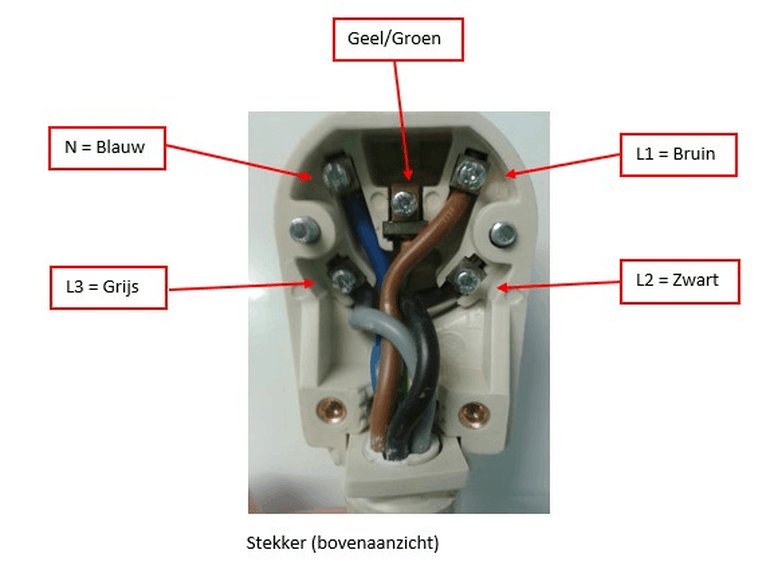

Klopt je Nul aansluiting wel? Als ik je foto's draai lijkt het van niet maar, wellicht zie ik het verkeerd.Afbeeldingslocatie: https://tweakers.net/i/k6-1CrQaFtMivb4ZztiZcculDi0=/full-fit-in/4000x4000/filters:no_upscale():fill(white):strip_exif()/f/image/IEkTHRZ3bELsfhc4lltnU5u8.png?f=user_large
  • adjego
  • Laatst online: 15-08 21:15
MrG schreef op vrijdag 11 augustus 2023 @ 11:20:
Klopt je Nul aansluiting wel? Als ik je foto's draai lijkt het van niet maar, wellicht zie ik het verkeerd.[Afbeelding]
Je moet het plaatje van de stekker zo zien dat de pinnen van de stekker naar jouw staan te wijzen. Dus je moet het plaatje van de perilex stekker eigenlijk spiegelen. N zit altijd links boven bij een perilex.
Afbeeldingslocatie: https://tweakers.net/i/bTJr2fOOkHELUoa6Sar6tuIDDJU=/full-fit-in/4000x4000/filters:no_upscale():fill(white):strip_exif()/f/image/ylsc57g6AqqmZ1pUFYgkKLUe.png?f=user_large
[ Voor 13% gewijzigd door adjego op 11-08-2023 11:23 ]

@Beerpork Klinkt alsof je nul ergens geen goed contact maakt. Ook op de foto lijkt hij niet helemaal goed gestript? Anders wellicht een slecht contact in de meterkast.

Moet de brug tussen 4 en 5 nog wel blijven?
EDIT:
Ja dat klopt in ieder geval!
Afbeeldingslocatie: https://tweakers.net/i/_UGY_qwAOtzfqaSaY3UXMnWfJ8o=/full-fit-in/4000x4000/filters:no_upscale():fill(white):strip_exif()/f/image/DpQBftYEBnxMqo6cEP1Zk3pD.png?f=user_large
bron: https://www.deschouwwitgo...ie_antraciet_B95IMAN9.pdf
[ Voor 4% gewijzigd door adjego op 11-08-2023 11:28 ]

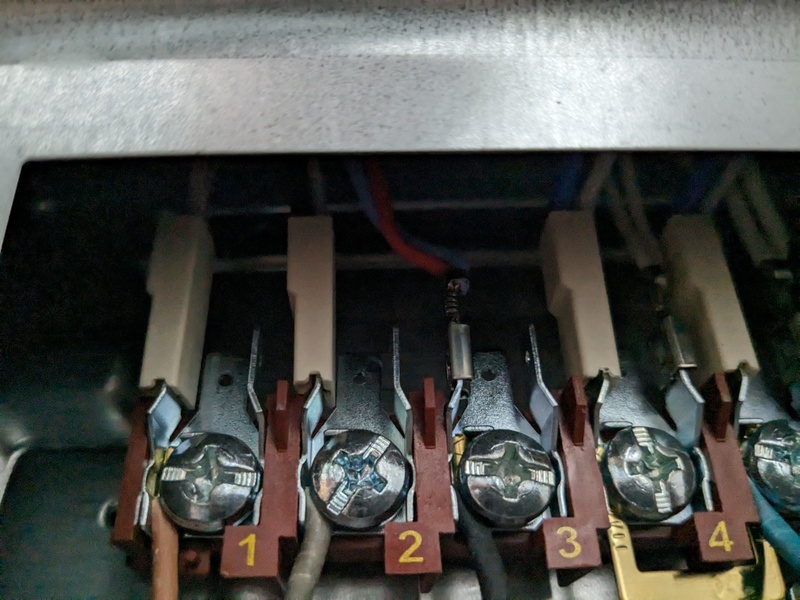

Ik zou alle delen van de kabels opnieuw strippen en aansluiten. Dit lijkt wel een probleem met een niet-aangesloten 0.
  • BrainCrash
  • Laatst online: 00:20
Ik zie wel degelijk wat mis bij de aansluiting.
Er zijn gewoon meerdere, zo niet alle, van de aansluitingen op de kookplaat waar de isolatie onder/tussen het schroefcontact zit, en dus de schroef is aangedraaid op de isolatie, niet klemmend op de blanke contacten!
Dat gaat misschien goed bij een lampje van 10W, waar goed contact niet zo belangrijk is, maar hier bij een kookplaat is dat echt een no-go.
Met name bij de nul lijkt het serieus slecht te zijn.. Ook bij de grijze trouwens.
Zoiets zou bij mij vallen onder de categorie prutswerk...
Edit: je hebt de detailfoto weggehaald waarop beter te zien was dat het slecht is aangesloten...
[ Voor 8% gewijzigd door BrainCrash op 11-08-2023 11:28 ]

BrainCrash schreef op vrijdag 11 augustus 2023 @ 11:25:
Op die foto waren niet alle contacten te zien. Bij deze nogmaals
Ik heb na het maken van deze fotos de contacten losgehaald om de stekker door te meten. Dus misschien heb ik het nu zelf gefixt?
Afbeeldingslocatie: https://tweakers.net/i/TzrdTyYMfwRnT2aZqxNjlp5WM9c=/800x/filters:strip_icc():strip_exif()/f/image/O6SYBk9xROyPffFU3rI42aSE.jpg?f=fotoalbum_large

Klinkt als een losliggende nul. Dan kan er meer dan 230 op een circuit komen wat er niet voor bedoeld is.
Edit: de schroeven op de foto lijken de isolatie te klemmen ipv koper.

Beerpork schreef op vrijdag 11 augustus 2023 @ 11:32:
Dit is nog net zo erg! De isolatie moet NIET tussen de schroeven zitten. Alleen het koper! Vooral de nul (blauw) lijkt zo geen verbinding te maken. En een niet aangesloten nul kan idd wel voor 400 volt zorgen waar het niet hoort te zijn!

adjego schreef op vrijdag 11 augustus 2023 @ 11:34:
Voor de duidelijkheid, de foto is van voordat ik er zelf heb aangezeten. Ik heb geen foto van hoe ik het nu zelf heb vastgemaakt. Het apparaat is sindsdien ook niet meer aan geweest.
  • adjego
Overheen gelezen, maar zorg er dus voor dat alleen het koper onder de schroeven zit, en goed vastgedraaid zit. Dan heb je het denk ik wel je probleem opgelost. Die nul heeft bijna niet vastgezeten is even mijn aanname, en van meerderen hier ;)
Ik ga dit meenemen tijdens het bezoek van de monteur. Het fornuis is toch al stuk dus ik ga er verder zelf ook niet meer aan zitten.

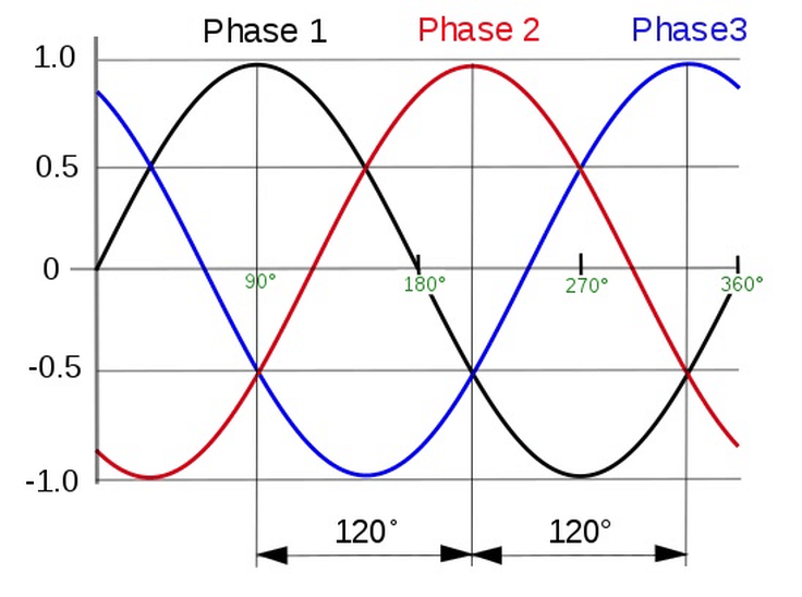

Voor mijn info: hoe kan een losliggende 0 voor problemen zorgen? Als die niet aangesloten is is er toch geen stroomkring en gebeurt er toch niets?
  • Vorkie
KNed schreef op vrijdag 11 augustus 2023 @ 12:20:
Tussen fases loopt ook gewoon stroom op 120 graden en krijg je 400 volt tussen deze fases.
Iemand die het al uitgeschreven heeft voor drie fase wisselspanning motoren.
https://www.robkalmeijer....wisselspanning/index.html
Afbeeldingslocatie: https://tweakers.net/i/K_yskOeiY5wPU2J2uBHYb1dF-Mk=/full-fit-in/4000x4000/filters:no_upscale():fill(white):strip_exif()/f/image/5Lp9cmkXtpm5HYk9P2rMf9r4.png?f=user_large
[ Voor 11% gewijzigd door Vorkie op 11-08-2023 12:24 ]
Lees je even 30seconden in op google in hoe een 3fase aansluiting werkt en dan heb je je antwoord ;)

Draden iets langer strippen en netjes om de schroef heen buigen zodat deze bij het aandraaien er niet tussenuit 'geperst' wordt.

Vorkie schreef op vrijdag 11 augustus 2023 @ 12:23:
Als aanvulling; de google term is 'zwevende nul'

Toen bleek dat toch het stopcontact niet goed was. De nuldraad zat niet goed vast...
Daarna is het stopcontact vervangen en kunnen wij na 1,5 maand eindelijk koken.
  • Jim423
  • Laatst online: 13:36
Apart, op de foto lijkt hij gewoon goed te zitten. En ik mag aannemen dat na 3 bezoeken het schroefje ook wel vast heeft gezeten. De volgende keer zou ik op de schroefjes van het fornuis meten, dat had een hoop gedoe gescheeld. Doe ik altijd even voordat ik deze aanzet. Persoonlijk denk ik dat het probleem toch stiekem daar heeft gezeten :)
