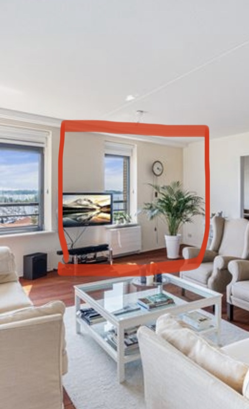

Doe eens een foto van de hoek dan die je af gaat sluiten?
Bedenk jezelf ook even data je er bij wilt kunnen in geval van
  • jvdburgt1980
  • Laatst online: 18-07 12:36
Hier komt die valse muur als TV wall (bedekt dus ook dat raam rechts).
Afbeeldingslocatie: https://tweakers.net/i/ohpZScyBXwgY0_Cb10PihO4hy2E=/x800/filters:strip_icc():strip_exif()/f/image/AbR4FsBXZAO1iwXb27aw1Sgp.jpg?f=fotoalbum_large
Het lattenpaneel zal tevens dienst doen als deur, dus kan erachter gewoon goed bij.
