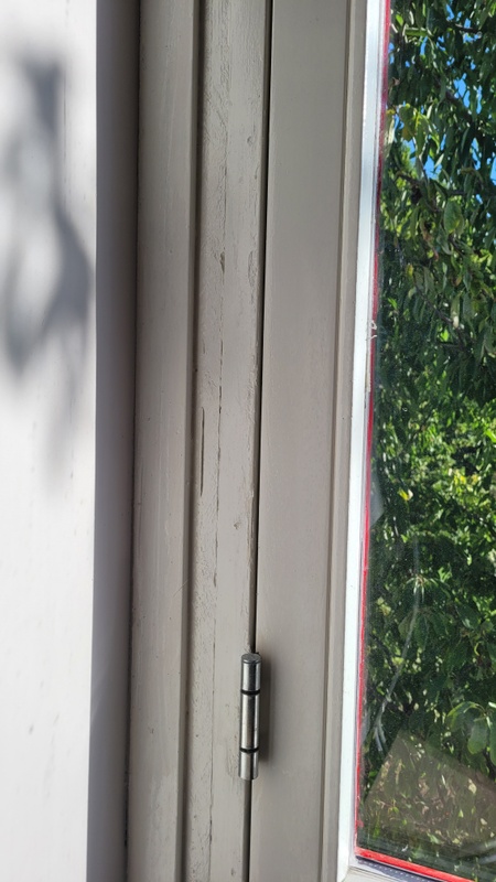

Ben bezig met klussen in het nieuwe huis van mijn zusje. De achterkant van het huis heeft kunstof kozijnen. De voorkant heeft houten kozijnen, die er grotendeels zo uitzien:
Afbeeldingslocatie: https://tweakers.net/i/tP9pva69XLf4cb2ZiMWWDkRhu80=/800x/filters:strip_icc():strip_exif()/f/image/5PXbCsbHS5ms5vRxYM3LyhqO.jpg?f=fotoalbum_large Afbeeldingslocatie: https://tweakers.net/i/jjwzBe5Mcb0uo8p1E5097kNCJ2M=/800x/filters:strip_icc():strip_exif()/f/image/xqE8CHr5xC9gKO421cYaZFjx.jpg?f=fotoalbum_large
Afbeeldingslocatie: https://tweakers.net/i/_gssPkPfFjH_V4XPxuqxlaQNsHc=/x800/filters:strip_icc():strip_exif()/f/image/Ts0OpqOZZKy5JQadVGprR92r.jpg?f=fotoalbum_large
Afbeeldingslocatie: https://tweakers.net/i/UMUQ3hgdjRnJOtp7-MJW14GTRjM=/x800/filters:strip_icc():strip_exif()/f/image/EzrAovDkeg55hKQBYssAgtB2.jpg?f=fotoalbum_large
Ze wil graag de kozijnen opnieuw schilderen in een frisse, witte kleur. Hoe zouden we dat moeten aanpakken? Hoe krijg je die opgehoopte verfresten het beste weg, en wat te doen met de beschadigingen?

Je kunt de druppels vaak wegkrabben met een verfkrabber, datzelfde geldt voor verf in hoekjes. De rest is schuren, schuren en schuren. Als je dat gedaan hebt kun je alle deuken opvullen met houtvuller (voor de grotere gaten) en plamuur (kleine gaatjes en krasjes). Als dat droog is schuur je het nog een keer glas. Wees niet te bang om teveel plamuur te gebruiken, dat schuur je er zo weer vanaf.
Bij het schilderen moet je daarna niet teveel verf gebruiken, dat voorkomt druipers. Liever twee keer schilderen, dat moet je waarschijnlijk toch wel (grondverf of extra laag houtlak).

Schuren, tot op het hout of dat het vlak is.

Als eerste goed ontvetten met St Marc of iets anders.
Daarna goed schuren zoveel mogelijk dat het vlak is.
De oneffenheden met goede plamuur bijwerken.
daarna opnieuw gronden en dan weer verven.
Ik zou overigens goede verf en kwasten aanschaffen bij een goede verfzaak of online (vaak goedkoper) en niet zomaar wat bij de bouwmarkt halen.
Hier zit best wel wat verschil in.
Een goede vlakschuurmachine/multitool scheelt ook veel werk
