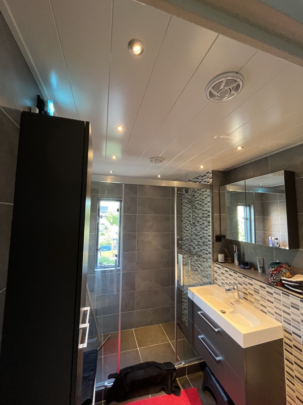

Afbeeldingslocatie: https://tweakers.net/i/ZBb7idnM_WTvrDyZ8S_W9OnhaXI=/800x/filters:strip_exif()/f/image/33csnA5vwHcZ3GxcodzeLpdd.png?f=fotoalbum_large
Is dit niets?

Wij hebben eigenlijk wat jij omschrijft.. een douchewand van 100cm en een doorgang van 48cm.. Dat is wel net de punt van het wastafel waar je langs moet en daarachter zit nog een kolomkast (tegenover de inloopdouche zeg maar), waar de doorgang 66cm is.
Het is wel krapjes maar kan prima. Let er wel op dat je je wand omhoog krijgt. Wij hebben 100cm gepakt maar die kon echt net door het trapgat. Ik had daar niet bij stil gestaan maar 10cm groter en hij kon nooit de 1e verdieping op :)

Niente baffi
Ik ben blij te lezen dat de inloopdouche hype hier iig ook grond lijkt te verliezen. Ik heb het altijd een tamelijk ridicuul concept gevonden met meer nadelen dan voordelen.
Tenminste, als je er niet echt de ruimte voor hebt. Op vakantie had ik een enorme inloopdouche in een nis. Super ruim, niks geen last van spetters en lekker warm. Dan kan het allemaal wel (maar heeft het alsnog weinig voordelen tov een fijne cabine, imho)

Verwijderd schreef op vrijdag 11 augustus 2023 @ 09:02:
48cm is wel krap dan loop je er constant tegenaan.
Ik vind 58 cm ook al erg krap, wij hebben 90 cm en dat bevalt prima.

Toch maar de 1.10 besteld, we gaan het zien!

veel ruimteverspilling zo...... ik zou de douche een stuk kleiner maken en een mooi glazen deurtje erin. is nog veel warmer ook. Kun je er een mooie grote kast kwijt.
Toilet zit in een aparte ruimte?
  • itsalex
Het bad zou ik op de plaats van de douche zetten en de douche kwartslag draaien en tegen bad aan. (douchekop tegenover bad) en dan "openlaten" van ingang en alleen een glazen wandje plaatsen. Heb je meer ruimte over voor o.a. kachel/bidet of wat dan ook.

Je bad is maar 7 vakjes. Ik zou eens opletten dat je excel wel doortelt ipv 2x opnieuw te beginnen (met 2x 1). Het ziet er niet bijzonder logisch uit op deze manier.
Spettervrij ben je na 1,4m ongeveer, maar dan moet de douchekop niet in het midden hangen. Wij zijn voor een luxe schuifwand gegaan. Dan heb je ook niet zo'n dure muur (aan beide kanten tegels).
