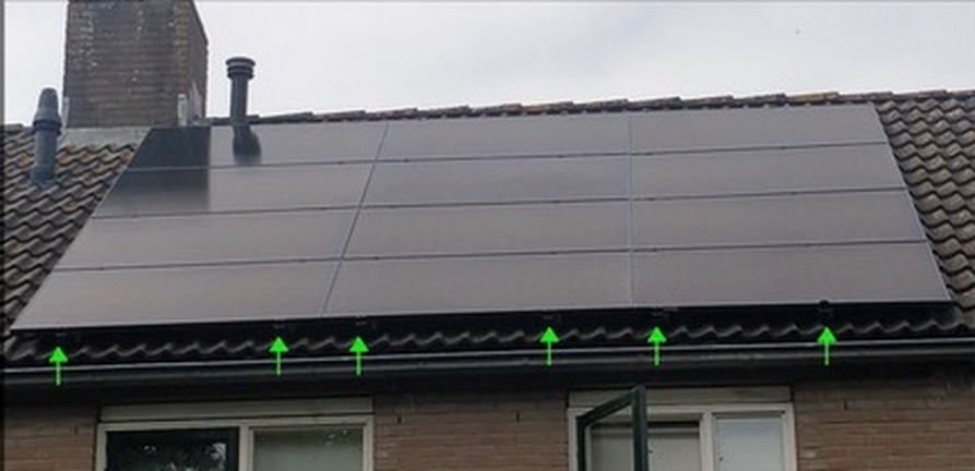

Goedemorgen Mede Tweakers,
Zouden jullie mij jullie mening kunnen geven over de plaatsing van mijn zonnepanelen?
Gisteren heeft een bedrijf na lang te moeten wachten zonnepanelen geplaatst.
Ik heb natuurlijk mijn digitale handtekening moeten zetten. Maar toen ze al na 3 uur weg waren bekeek ik mijn panelen eens beter. Ik ben niet tevreden over hoe ze de profielen verdeeld hebben.
Zie onderstaande foto. Ik hoop dat jullie dit goed kunnen zien. Ik heb er pijltjes bijgezet.
Wat is jullie mening? Dit had toch veel netter gekund?
Ik zit er best wel mee in m'n maag. Ik heb het bedrijf al een mail gestuurd en hoop dat ze dit netjes willen oplossen. Panelen moeten er natuurlijk weer af. Steiger opbouwen etc.
Ik vond trouwens dat ze niet al te netjes met de panelen omgingen. Ze takelde de panelen met de zichtzijde over de railing van de steiger heen. Dat gaat toch krassen zou je zeggen? Dit even ter zijde!
Je zou toch van een erkend bedrijf verwachten dat ze dit netjes doen. Je betaald er genoeg geld voor.
Ik heb overigens alleen maar een aanbetaling gedaan.
Alvast bedankt voor jullie reacties.

Die rechterkant wordt nu sowieso niet goed ondersteund, dus terecht dat je hier een punt van maakt.
Lijkt erop dat ze een rekenfout hebben gemaakt of met een minder breed paneel rekening gehouden.

Zo te zien is de montagerail niet langer geweest. Beetje jammer in elk geval.

@MKH
Lengte van de rail is niet aan de orde want die lopen verticaal. Het ging mij vooral om de verdeling en de ondersteuning. Vooral het rechter profiel van de rechtse rij zit te ver naar binnen.
En als je kijkt naar de middelste rij zit daar het rechtse profiel ook te ver naar binnen.

Sorry het is inderdaad in landscape geplaatst 😱

Volgens de richtlijnen moeten de profielen toch maximaal 1/5 van de lengte van de panelen geplaatst worden.
Dus 1/5 van 1,72 meter is maximaal 34 cm. En dat zit die aller rechtse zeker niet!

er is hier niet heel veel aan de hand. dat de rails niet perfect uitgelijnd zijn is misschien niet super esthetisch maar het is geen grote fout.ofzo. Het enige waar je over kunt twisten is of die laatste rail aan de rechterkant wel genoeg steun geeft zo. Fabrikanten van panelen geven vaak aan dat panelen op max 40cm uit de rand ondersteuning nodig hebben (nb: afstand verschilt beetje per paneel vanwege afmetingen enzo).
mogelijk kun je ze daar op aanspreken.

Maar je bent toch zeker met me eens dat dit toch niet netjes geplaatst is? Je betaald er immers genoeg voor.

Paterman schreef op vrijdag 11 augustus 2023 @ 08:16:
@Fr33z
Het was natuurlijk netter geplaatst als het overal op dezelfde plaats zat. Maar zonder pijltjes was op je lage resolutie foto heel weinig te zien geweest ;)

Als de positie van de pijltjes de positie van de montagerails is dan is de rechterkolom overduidelijk verkeerd geplaatst. De middelste kolom is ook niet helemaal netjes, maar of dat echt een probleem is is discutabel.
Ik zou pas betalen wanneer in ieder geval de rechter kolom goed is gemaakt.

nee dat ben ik niet met je eens. "netjes" is zo'n subjectieve term dat je daar alle kanten mee op kunt. Ik.zeg niet dat alles maar moet kunnen maar verschillende mensen hebben hele verschillende ideeen van 'netjes'. Het punt is ook nogal verwachtingen managen denk ik. is er vooraf gesproken over hoe esthetisch verantwoord het moest worden bijv of niet.
als ze toch terugkomen dan is die rechterrail 2 pannen opschuiven wel een goede optie denk.ik.

Nee niet over esthetisch verantwoord plaatsen gesproken. Ik neem namelijk aan dat een bedrijf dat wel goed verdeeld. Maar meningen mogen ook verschillen 😉
Gelukkig ben je het wel met me eens dat de rechter rail verplaatst dient te worden.

In de installatie voorschriften van de panelen staat waar ze geklemd mogen worden. Zit dit niet conform dan dient het domweg aangepast te worden.

@Ronald
Ik zat net te zoeken heb die voorschriften gevonden in het engels. Kan er niet echt wijs uit worden!
Vanaf pagina 7 in de PDF staan schema's zonder maten.
http://www.phonosolar.com...n%20Manual%2020230604.pdf
  • Ronald
  • Laatst online: 04:35
@Paterman p9, 380-480mm vanaf de korte zijde.

Dankje voor je bericht. Geldt dit ook over de lange zijde? Mijn panelen liggen landscape en vind dat de profielen te ver naar binnen staan.
Hebben ze het dan over de klem die over de dakpan gaat of het profiel zelf. Ik denk klem dan?

Dit gaat over de klem op het paneel.

Dan snap ik het. En dan het midden daarvan!

Nagemeten:
Linker rij:
  • links: hart klem 30 cm
  • rechts: hart klem 24 cm
Middelste rij:
  • links: hart klem 22.5 cm
  • rechts: hart klem 46 cm
Rechter rij:
  • links: hart klem 13 cm
  • rechts: hart klem 69 cm
De rechter rij rechtse klem 69 cm is overduidelijk.
De middelste rij rechtse klem 46 is op het randje.
Hoop dat ze aan allebei wat willen doen!

Teveel naar het midden is voor mijn gevoel erger dan wat teveel naar buiten.
Tussen 380 en 480 lijkt me met een pannendak niet per se haalbaar.
Die 69 is wel ruig;)
Wat bedoel je daarmee Ronald?
  • Ronald
Je bent op pannendak niet volledig vrij waar de dakhaken kunnen, en dus waar de rails komen.

Waarom is dat dan. Je bedoelt vanwege de golfjes in de dakpannen?

Je bedoelt de panlatten (in mijn geval de verticale latten) die zorgen voor een beperking?

Zeker. Dus als het niet perfect kan... niet te druk om maken... met name die 69cm is zot.

Die 69 cm kan wel anders inderdaad

Ik neem aan dat mocht er een verticale panlat in de weg zit je er gewoon een stukje tussen uit kan halen?

Hier zou ik zeker niet mee akkoord gaan, waarschijnlijk ook niet gemonteerd volgens eisen vd fabrikant. Mocht je installateur failliet gaan kun je dan ook fluiten naar je garantie via de fabrikant ivm montagefout.

Zelf vind ik dat de moeite die het kost om een rail te verplaatsen niet in verhouding staat met de meerwaarde van esthetiek. En dus zou ik niet perse eisen dat ze de boel verplaatsen.
Nu er een paneel niet functioneert (welke rij?) en ze toch langs moeten komen, kun je vragen of ze de rechtse rail ook kunnen verplaatsen.

Dit zijn zo te zien standaard sneldek betonpannen.
Die hebben een werkende breedte van 30cm.
Als die rechtse rail dus één pan opgeschoven wordt, gaat ie van 69cm naar 39cm.
Dat ligt dus mooi tussen de 38-48cm die @Ronald vond in de voorschriften.
En inderdaad, vanwege de golfjes van de pan kan de rail niet overal geplaatst worden.
“verticale panlatten” bestaan niet. Die heten tengels, en zitten ónder de panlatten. (dat is waar de panlatten op vastgemaakt worden.) Die zitten normaal gesproken ook niet zodanig in de weg voor de haken van de zonnepaneel installatie dat ze de rail zóver moeten opschuiven. (ze hadden altijd nog de haken een halve pan kunnen opschuiven, oftewel één golfje).
Dat paneel zit toevallig ook op de rechter rij. Helemaal rechts onder.
Lopen de dakbalken van zijmuur naar zijmuur (horizontaal) of van nok naar naar goot (verticaal)? Bij verticale balken en verticale rails kan het plaatsen van de rails soms niet direct boven een dakbalk. De klemmen van de rails hangen over de panlatten heen en ter hoogte van een dakbalk is er niet altijd voldoende ruimte om de haak over de panlatten te plaatsen. Dan moet je een pan, of twee, naar links/rechts en niet precies recht boven de dakbalk.

@jadjong
Het gaat toch om de tengels. Die lopen verticaal. Van nok tot goot. Dat is de beperkende factor. Klemmen haken achter de horizontale panlatten en als ze tegen een tengel aanlopen dan moeten ze de klemmen verplaatsen of naar links of rechts tot ze bij de onderste golf komen van de dakpan

Ik zou me persoonlijk niet echt druk kunnen maken of al die klemmetjes exactprecies op dezelfde afstand zitten van elkaar, al zegt het gebrek daaraan wel wat over de achteloze houding waarmee de aannemer deze klus heeft uitgevoerd.
Maar aan de rechter kant (en m.i. ook in het midden) wordt 't paneel volgens mij gewoon helemaal niet goed ondersteund, dat zou ik zeker laten corrigeren.
En als ze dan toch bezig zijn kunnen ze allicht wel even de moeite nemen die klemmetjes optisch goed uit te laten komen aangezien je er waarde aan lijkt te hechten.

@Polderviking
Het gaat toch om de tengels. Die lopen verticaal. Van nok tot goot. Dat is de beperkende factor. Klemmen haken achter de horizontale panlatten en als ze tegen een tengel aanlopen dan moeten ze de klemmen verplaatsen of naar links of rechts tot ze bij de onderste golf komen van de dakpan.
