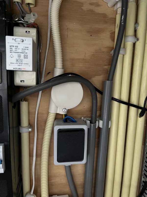

  • m.eddy
  • Laatst online: 11:15
Ok vanochtend een rondje onder het huis gedaan:
- aparte kabel vanaf de tuin naar de meterkast, top!
- komt in meterkast omhoog naar een schakelaar waar ik de functie nooit van wist en verdwijnt dan in de groepenkast via een aftakking -O-
Afbeeldingslocatie: https://tweakers.net/i/wAJF2achoOAYxbmdhqLxFX7TfTE=/x800/filters:strip_icc():strip_exif()/f/image/rdUkrjgvzyjmVXvSQf8k5q9Z.jpg?f=fotoalbum_large
Blijkbaar wilden de vorige bewoners een schakelaar en hebben ze het op deze wijze opgelost.
Je ziet hier al wat gepruts met blauw.
TLDR: hier zal ik met de elektricien korte metten mee maken.
Bedankt allemaal voor de tips :)
PS die twee andere kabels uit de grijze PVC's zien er idd niet uit. Die pakken we aan als de hele groepenkast vernieuwd wordt. Volgende project. :7

m.eddy schreef op zaterdag 12 augustus 2023 @ 17:00:
Ongerelateerd, maar de montage van de Beltrafo op die manier is ook niet super veilig :o
Idealiter zit dat ding op een DIN-rail in je groepenkast.

Spinez0r schreef op maandag 14 augustus 2023 @ 14:20:
Ja bedankt :)
Zoals ik al zei, volgende project is de groepenkast op orde. Pakken we zeker mee.
