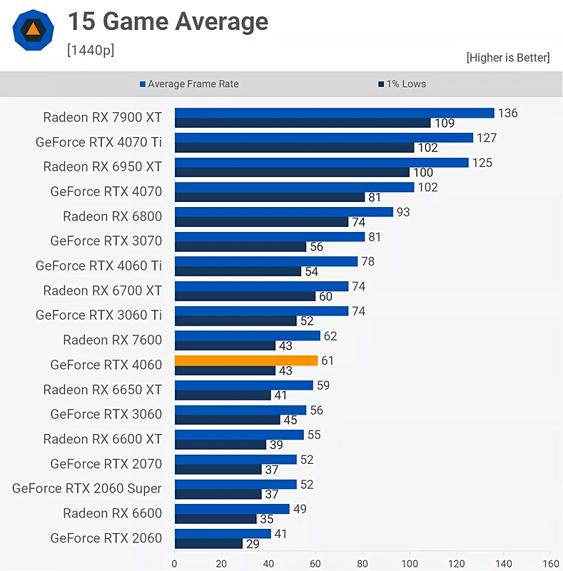

Hoe goed presteert de processor in games:
Afbeeldingslocatie: https://tweakers.net/i/dp7RejcBUDe7rAnhBxcceVXUzWs=/x800/filters:sharpen(0.5,0.1,false):strip_exif()/f/image/LFHvHBUhEWI9iJV6N5PL3GJB.webp?f=fotoalbum_large
Hoe goed presteert een videokaart in games:
Afbeeldingslocatie: https://tweakers.net/i/DOVlyPp5GtGcSRnToflCGyo196Q=/x800/filters:sharpen(0.5,0.1,false):strip_exif()/f/image/t5yHssoTmZujg1GHcL3MrZOZ.webp?f=fotoalbum_large

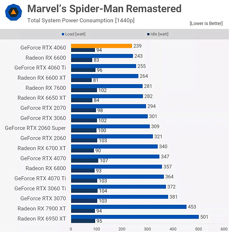

En mocht je het belangrijk vinden het verbuik (GPU):
Afbeeldingslocatie: https://tweakers.net/i/tJHTg18t56nzgXlBXUKD-ywuanA=/x800/filters:sharpen(0.5,0.1,false):strip_exif()/f/image/WL75z9Au4xMfRNXEE0cciOMi.webp?f=fotoalbum_large

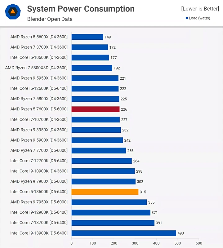

Het (piek)verbuik (CPU):
Afbeeldingslocatie: https://tweakers.net/i/3J3FeHjJyOrioCqm6swkX3nYj_o=/x800/filters:sharpen(0.5,0.1,false):strip_exif()/f/image/CSaoKNSsrjDYynjmQZQF4HMP.webp?f=fotoalbum_large
