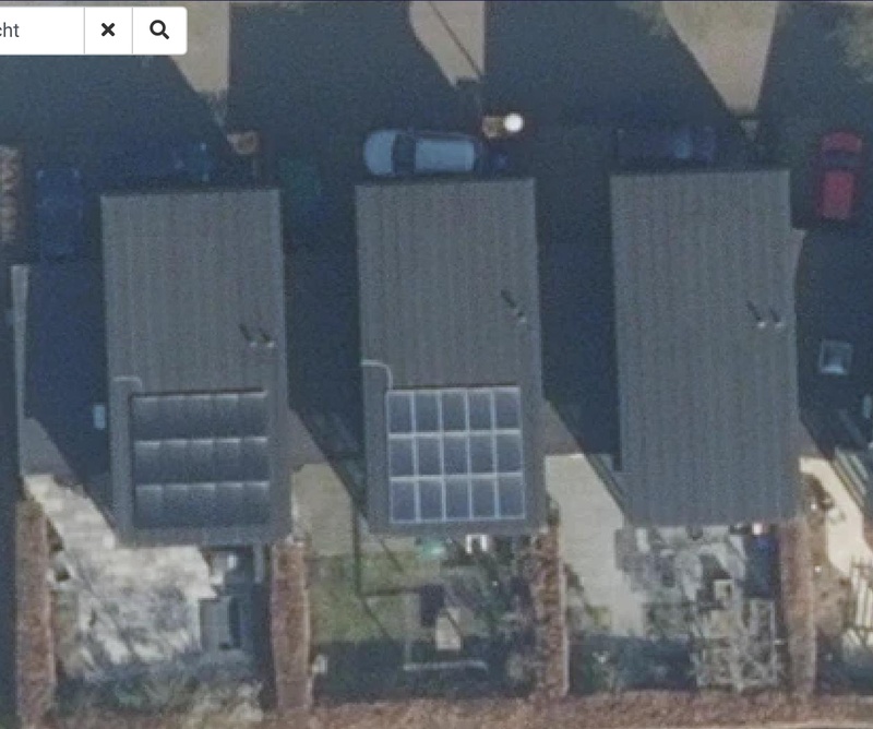

Foto's
Afbeeldingslocatie: https://tweakers.net/i/SyGwNoFpDkGhz4Vh_ju80UsBk4g=/800x/filters:strip_icc():strip_exif()/f/image/psRpkPxwI2TEqUdwzKIaZJb1.jpg?f=fotoalbum_large
Beschikbare (dak)ruimte
Genoeg. Ik heb een lessenaarsdak, schuin hellend naar het noorden (helaas) met 5 graden. Het dak is ca. 72m2 groot, waarvan nu ca. 1/3 gebruikt wordt door mijn 15 panelen. De overige 2/3 (minus het luchtpijpje en schaduw daarvan) zijn bruikbaar. Hele dak ik plat en dus identiek qua instraling van de zon.
Schaduw
Geen (op het kleine luchtpijpje na, maar daar valt prima omheen te leggen).

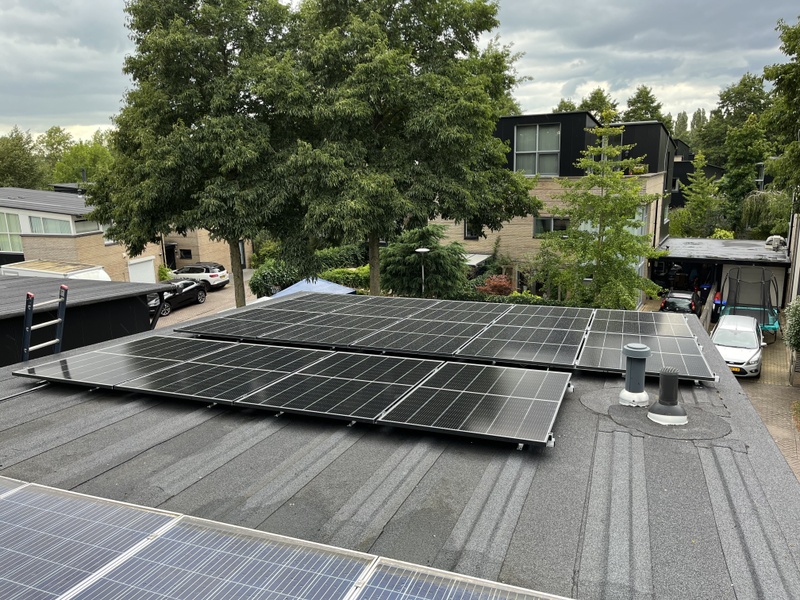

Het resultaat mag er wezen, 14 nieuwe 420 WP panelen gelegd vanmiddag met Patrick :*)
Afbeeldingslocatie: https://tweakers.net/i/5dNEJ4CSOxSHtWvUxTTYCNoj03o=/800x/filters:strip_icc():strip_exif()/f/image/50cUpD0TeyfaBGcC0U10bZXt.jpg?f=fotoalbum_large

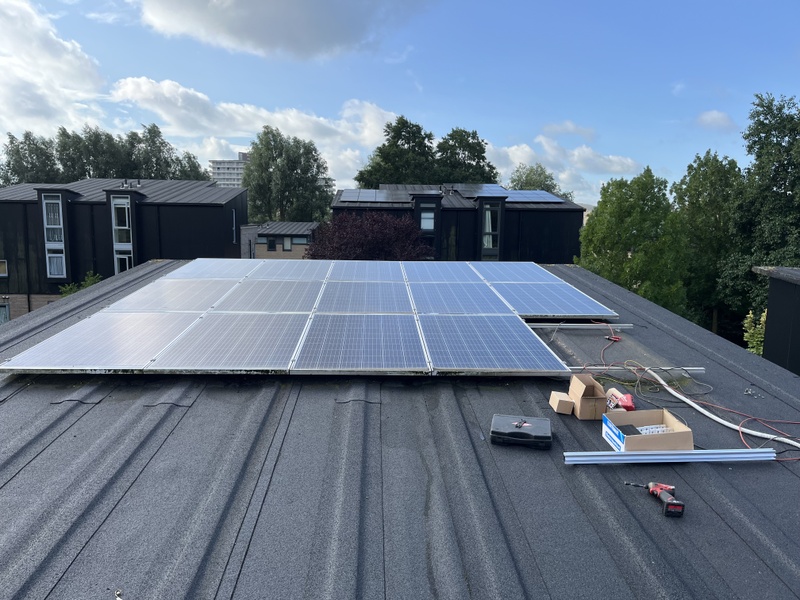

Hier de 14 (15 -/- 1) oude 280 WP panelen die nu in een string liggen:
Afbeeldingslocatie: https://tweakers.net/i/Z4lKKGbfPyUM6e_34OY6mIh5wYE=/800x/filters:strip_icc():strip_exif()/f/image/w98sGYJzkUSBUv5eg2A6SygL.jpg?f=fotoalbum_large

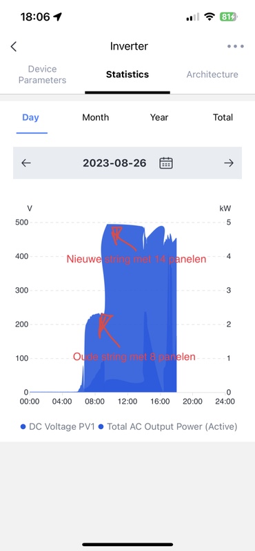

Hier zie je mooi hoe een string van 8 panelen (250V) wordt geüpgraded naar 14 panelen (500V):
Afbeeldingslocatie: https://tweakers.net/i/3RQ-ETVVufyEq9Od0N08h1ExqB4=/x800/filters:strip_icc():strip_exif()/f/image/19Bth05lchPm7qT7eUhCMO4R.jpg?f=fotoalbum_large

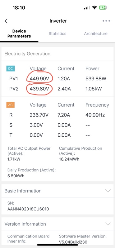

En hier het bewijs dat ik nu 28 panelen heb liggen, waarvan elke string ca. 500V oplevert :*)
Afbeeldingslocatie: https://tweakers.net/i/R345OtNnjB_NUZE40EzPQCpT4S4=/x800/filters:strip_icc():strip_exif()/f/image/rAfYwvfSFt3f4C0KN6wpY2sW.jpg?f=fotoalbum_large
