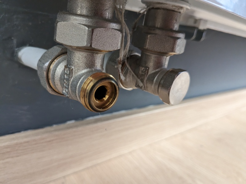

Ik wil mijn radiator demonteren om plaats te maken voor een airco vloerunit. Nu zag ik dat er op de aansluiting onderaan twee dopjes staan waaronder een gaatje zit waar een inbussleutel in past. Ben ik correct in mijn veronderstelling dat dit een kraantje is om het circuit mee af te sluiten? Het kraantje staat open op de foto, ik heb het kunnen dichtdraaien.
Afbeeldingslocatie: https://tweakers.net/i/AoEnLiuA-yjdZPlut5cPJyphP-M=/800x/filters:strip_icc():strip_exif()/f/image/S3chsZrFyHLnsHsurhzuhDnL.jpg?f=fotoalbum_large

Klopt. Beide kanten dichtdraaien, radiator leeg laten lopen en dan kan je 'm demonteren. Voor de "veiligheid" daarna doppen plaatsen waar de radiator aan vast zat.

Dit heet een voetventiel en daarmee kun je de radiator inregelen en helemaal afsluiten.
