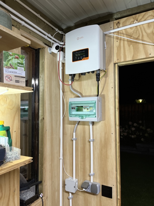

  • cmegens
  • Laatst online: 11-08 08:14
Afbeeldingslocatie: https://tweakers.net/i/K-bPX_tOZqDTxXj45DFtVgGpkYI=/x800/filters:strip_icc():strip_exif()/f/image/cNmwigpl7lEHZlsgOuc7W7Hw.jpg?f=fotoalbum_large
Het zit er allemaal in!
