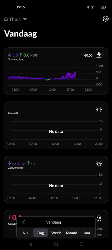

Nope. Kijk normaal niet om deze tijd mar zal het in de gaten houden. Was toeval even benieuwd of mijn vriezer weer normaal uit gegaan was maar ik blijf hiermee vast zitten:
Afbeeldingslocatie: https://tweakers.net/i/Mim0wguban__lKdjV8uyZa_R9r0=/x800/filters:strip_icc():strip_exif()/f/image/bldLpMgBoWOpcgZTmGTAvelf.jpg?f=fotoalbum_large
Per pagina laad er helemaal niets. Dit duurt al een halve minuut.
  • ndjong
computerjunky schreef op woensdag 25 oktober 2023 @ 19:17:
Oké ik heb precies hetzelfde. Dit had ik overigens gisteravond ook al, dit is de tweede avond op rij.
