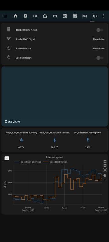

  • xtrme
  • Laatst online: 20-10 07:10
Afbeeldingslocatie: https://tweakers.net/i/mK96KrMC59TDZIuNOWWJBtUvejg=/x800/filters:strip_exif()/f/image/jf1AnvwAwaQFmWX5glx9VDuA.png?f=fotoalbum_large
Het was de trendnet router
heb de kpn modem er nu ook tussenuit
Huidige setup is nu
Glasvezel - media converter - rt-ac88u - rest van netwerk
(totale energie verbruik meterkast is ook gedaald van 40w naar 28w
