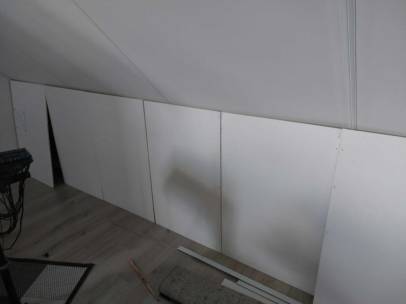

Hallo,
Op zolder heeft de aannemer de knieschotten vastgemaakt tegen allerlei balkjes.
Nu hebben wij van 2 grote platen, 9 platen gemaakt. Die zitten met een magneetje vast en zijn daardoor gemakkelijk te verwijderen. Op die manier hebben wij extra opslagruimte gecreëerd.
Nu is dat hout natuurlijk helemaal krom getrokken, dus laten magneetjes ook los & vallen die platen om.
Zooitje ongeregeld dus!
Afbeeldingslocatie: https://tweakers.net/i/0rgLa41hXyIko71eqShwh4PHF1Y=/800x/filters:strip_icc():strip_exif()/f/image/lrJ6sOikXPZ0zMSqpT7bSUkr.jpg?f=fotoalbum_large
Nu ben ik op zoek naar een manier om toch een niet al te duur systeem te maken op zolder.
Heb ook gekeken naar HPL, maar vind dat toch wel een beetje duur...
Is er een manier om platen recht te houden? Ze zijn ongeveer 97cm hoog & 60cm breed. Ze staan los op de grond.
Kan het bv met staal of iets dergelijks dat ik langs de randen boor (aan de kant waar je niet tegenaan kijkt?) zodat de platen recht blijven?
Afbeeldingslocatie: https://tweakers.net/i/W5xvsocegH1OzURexz_lC8fYXzc=/800x/filters:strip_icc():strip_exif()/f/image/Z5jH0CIEBnTeWVfDwVLBwbyh.jpg?f=fotoalbum_large

De aannemer geeft nu aan dat het een dragende constructie betreft, maar dat het niet erg is als we één van de twee planken losmaken... OEPS... We hebben beide platen dus al langer dan een jaar los (en de buurvrouw ook (betreft een tweekapper).
Heb nog wel een oude foto gevonden van tijdens de bouw...
Afbeeldingslocatie: https://tweakers.net/i/oPmzYRnbix3HGr3XQlXudLAvMEw=/800x/filters:strip_icc():strip_exif()/f/image/piWYUXmnhtRkwojthsCAXdBD.jpg?f=fotoalbum_large
Maar nu heb ik stress want dalijk stort ons huis in

Sorry ik bedoel de platen die de aannemer er tegenaan heeft gezet. Die hebben wij toen losgehaald en in stukken gezaagd om als "kastdeurtjes" te fungeren. Maar die zijn dus krom getrokken! En die zijn ongeveer 10mm

Je hebt 5 platen? Ik zou drie platen vastschroeven (18mm multiplex en om de 15cm schroeven) en twee deurtjes maken met magneten (ook 18mm multiplex). Dan krijg je wel weer wat stijfheid er in, maar kun je door een deurtje ook Links en Rechts bij je kerstspullen.
In mijn beste ascii art
[X] DR [X] DR [X]
[ Voor 17% gewijzigd door BCC op 09-08-2023 16:17 ]
