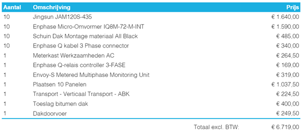

We zijn de zolder aan het verbouwen. We willen zonnepanelen en 4 airco's in huis laten plaatsen. Na het ontvangen van verschillende offertes heb ik er een ontvangen waarbij ik tevreden ben over de prijs en het mailverkeer tot dusver.
Afhankelijk van hoeveel er over blijft na de zolder verbouwing zou ik nog een Enphase 10T aan willen sluiten. En zeg over 5 a 10 jaar nog 10 zonnepanelen laten plaatsen.
1. Gezien we ook Airco's zullen plaatsen wilde ik graag onze aansluiting laten verzwaren naar 3 fase. Is dit een verstandige keuze?
2. Is hierbij de IQ8M in combinatie voor deze panelen een goede keuze?
10 Jingsun JAM120S-435 € 1.640,00
10 Enphase IQ8M € 1.590,00
1 Envoy S Metered € 319,00
Overige werkzaamheden (wel gespecificeerd maar laat ik hier even achterwegen) € 3.170,00
Totaal € 6.719,00
Alvast bedankt voor het meedenken.

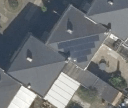

- Buren Rechts met 10 zonnepanelen op het zuiden, ons huis links
Beschikbare (dak)ruimte
In de buurt zijn er al een aantal personen die heel het dak vol hebben gelegd.
Op het zuiden passen zo’n 10 panelen. Ivm de schoorsteen passen er aan de andere kant zo’n 8 pannelen. ± 18 panelen
Schaduw
Op de zuidkant is er geen schaduw. Op de noordkant is er schaduw door de schoorsteen.

Reeds verkregen offertes
Volledige offerte

€1,54 /Wp is niet spectaculair laag voor Enphase.
En Enphase biedt zelden voordeel… maar omdat je de template niet gevolgd hebt, zie gepinde topics boven aan de lijst, is inhoudelijk niets te zeggen.

In algemene zin: de materialen zijn niet duur, het mannetje dat ze komt leggen is duur. Dat zie je ook aan je offerte: 50% voor de materialen, 50% voor de montage.
Als je die installateur alles in 1x laat plaatsen, bespaar je geld. Ook zal de factor arbeid over 5 jaar of later aanzienlijk duurder zijn, terwijl mogelijk de energie goedkoper is geworden en/of het salderen er tzt af is.
Ik zou dus hoe dan ook alles in 1x doen. En juist nu is het moment, als je het mij vraagt.
