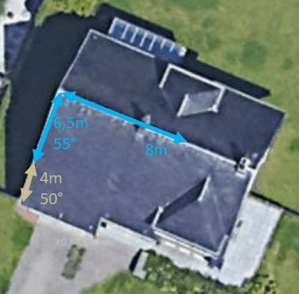

Beschikbare (dak)ruimte
6,5m x 8m
Steil dak (55°) gericht op het Zuid - Zuid-Westen
Schaduw
Niet of amper

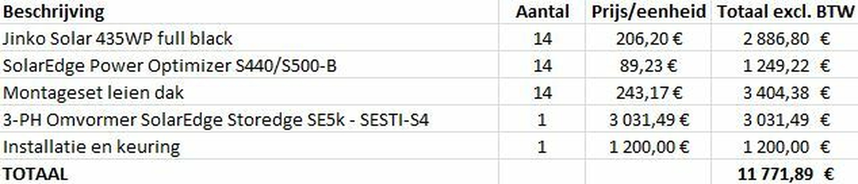

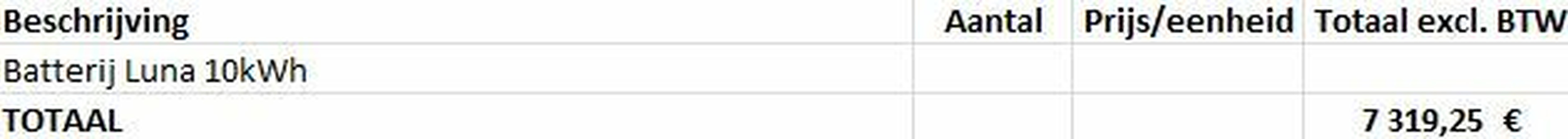

Offerte 1:
Afbeeldingslocatie: https://tweakers.net/i/cVaThYtGBX_Dm21_TinV6flybr8=/full-fit-in/4920x3264/filters:max_bytes(3145728):no_upscale():strip_icc():fill(white):strip_exif()/f/image/sF2vt7IgQjYOH6HvDQi6memz.jpg?f=user_large

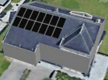

Legplan:
Afbeeldingslocatie: https://tweakers.net/i/X8ma1K3QC_2ESKctEJFmsI-OtU4=/full-fit-in/4920x3264/filters:max_bytes(3145728):no_upscale():strip_icc():fill(white):strip_exif()/f/image/VR4yK8epCXqHoYlnS0gVoEqX.jpg?f=user_large

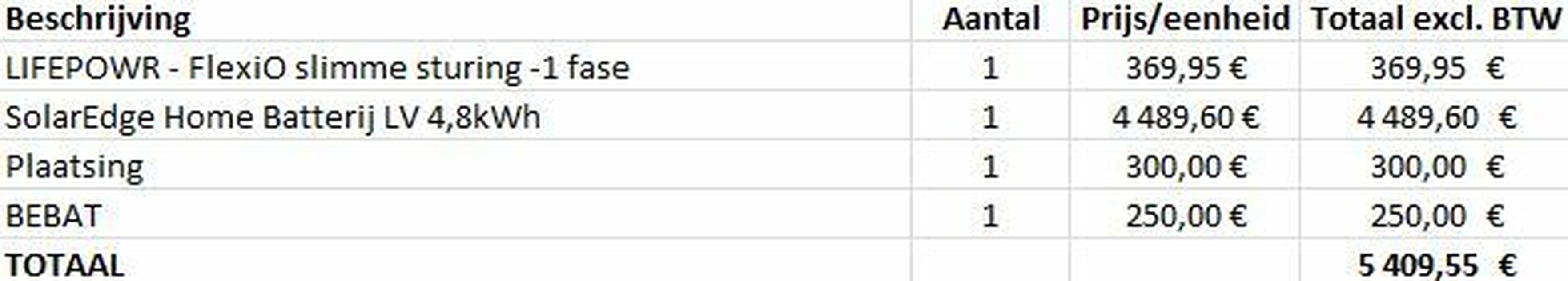

Batterij:
Afbeeldingslocatie: https://tweakers.net/i/mWxp8QQ-NKans2DluSNWeL8eHW0=/full-fit-in/4920x3264/filters:max_bytes(3145728):no_upscale():strip_icc():fill(white):strip_exif()/f/image/NHDVH1AfpqwMwuN5MxKvsysN.jpg?f=user_large

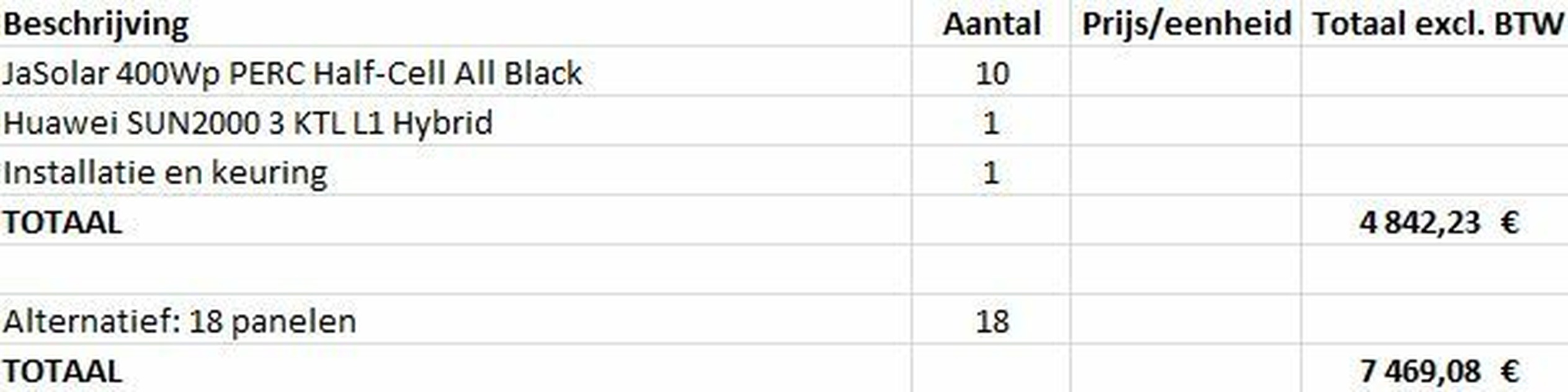

Offerte 2:
Afbeeldingslocatie: https://tweakers.net/i/wEJ6XUL3K2D_9uEbFXw9omBk0DQ=/full-fit-in/4920x3264/filters:max_bytes(3145728):no_upscale():strip_icc():fill(white):strip_exif()/f/image/P75YDgmoNriTaa8fcYHEyZYQ.jpg?f=user_large

  • Wat is jullie mening over beide offertes? Ze liggen vrij ver uit elkaar.
  • Is het in mijn geval zinvol om de panelen parallel te schakelen?
  • Is een 3-fasen-omvormer zinvol, rekening houdend met de meerkost? Leverancier 1 was ervan overtuigd dat ik een 3-fasen-omvormer moest nemen.
  • Wat is de meest zinvolle investering: nog meer panelen leggen of een thuisbatterij?
  • Bij de eerste leverancier wordt er ook een optie voorgesteld met thuisbatterij in combinatie met LifePowr (flex.io). Zijn er mensen met ervaring hiermee?
Offerte 1 lijkt me de meest robuuste oplossing, maar zeer duur. Offerte 2 is een stuk goedkoper, maar daar is het mij niet duidelijk of het om een seriële of parallelle schakeling gaat en 1-fase- of 3-fase-omvormer.
Alvast bedankt voor jullie advies!

Ik heb geen idee in hoeverre prijzen zijn veranderd in het afgelopen jaar. Offerte 1 lijkt me best aan de prijs:
Een jaar geleden is bij mij 28x 400WP gelegd, ook solaredge met optimizer per paneel. Dat heeft 11k gekost. 14 panelen voor hetzelfde bedrag lijkt me dan best matig.
Betreft 1 of 3 fasen:
14x 435 = 6090W
Dat vermogen op netspanning resulteert in een stroom van:
6090/230 = 26A
Om dat in het net te krijgen is een dikkere kabel dan standaard noodzakelijk, 4mm² gok ik, misschien 6mm². Lengte speelt ook nog mee.
Op 3 fasen kom je op 8A per fase uit, 2.5mm² is dan ruim voldoende.
Ander ding is opdrijven van spanning. Dat verdelen over 3 fasen maakt dat het minder snel gebeurt.
Beide kan, maar ik zou zelf altijd voor 3 fasen kiezen.

En offerte 1 is redelijk belachelijk duur.
En dan hoeft hij de haken niet eens zelf te doen… die mag je vergeten.
Solaredge is geen parallel systeem, wel individueel tracked. Geheel geen opbrengst voordeel bij afwezigheid schaduw.
Wolken is niets aan te redden door optimizers… ze maken van wolken echt geen zon.
De huawei offerte is amper voordeliger… dus wat mij betreft zo mogelijk erger, want goedkopere onderdelen.
Even verder kijken dus
