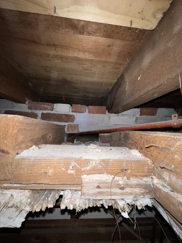

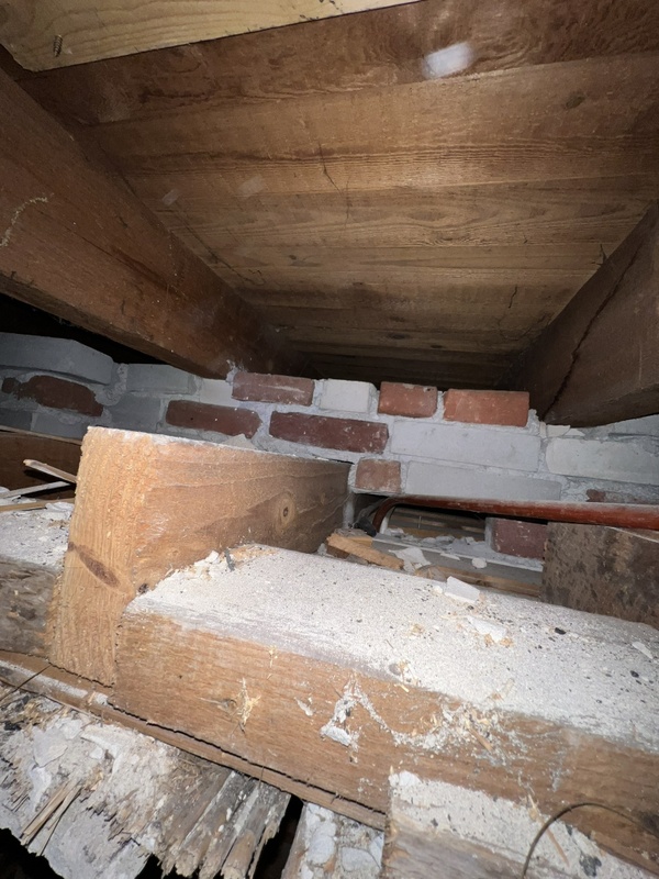

Het slopen is vrolijk begonnen. En dan een flinke meevaller, zo dacht ik althans, dat het dak op 3 meter staat. Na twee plafonds gesloopt te hebben aan schrootjes en hout, stuiten we op stuc riet. Maar die lijken op veel te stevige balken gemonteerd te zijn, zo op het oog waar ook het dak op staat. Wat waren ze van plan, een vloer ondersteboven, of dragen deze balken stiekem ook wat? Of is het puur om het plafond te verlagen? Want dat leek me een sport van de vorige eigenaren. In de gang was het plafond nog geen 2.30m hoog :+
Ze lopen door de (halfdraagse?) stenen tussenmuur, maar lopen niet allemaal door tot de scheidingswand met de buren. Maar sommigen gaan er wel half doorheen waarbij een gat zit en ik het plafond van de buren zie. Wat denken jullie hiervan?
