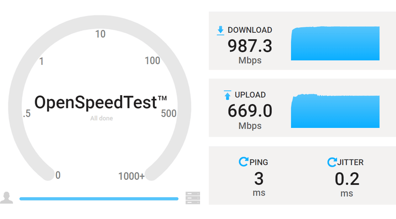

Ik heb op de NAS en op mijn Odroid OpenSpeedTest geïnstalleerd en hier krijg ik eigenlijk exact dezelfde resultaten (zie screenshot).

Maar een speedtest is toch in memory en wordt niet gelimiteerd door de disk speed?

Ik weet niet of een andere testmethode een ander resultaat geeft dan de testmethoden die ik nu gebruik? SMB versie is de laatste in de Synology Package Center, 4.15.13
Ik ook niet ;)
