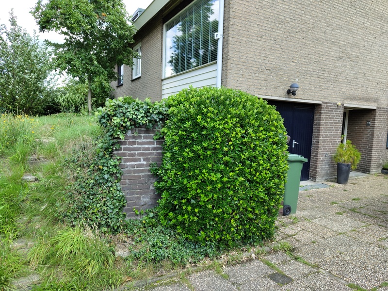

Ik heb een vraag over het isoleren / waterdicht krijgen van een enkelwandige ingegraven buitenmuur. Het gaat om een flinke 2-onder-1-kap uit 1975 met 250m2 woonruimte en dan nog zolder, garage, etc. Het probleem met zo'n oppervlakte is het goed geïsoleerd krijgen van de boel. Nu heb ik al het dak en de spouwmuren laten doen en komt er binnenkort een offerte voor het vervangen van alle kozijnen en ruiten, maar dan nog zie ik in de winter de temperatuur van 20 naar 16 zakken in twee a drie uur tijd als ik de verwarming uit zet. Daarom nu verder aan het kijken, maar met de benedenverdieping zit ik echter in mijn maag hoe dat goed aan te pakken.
De woning is opgebouwd als een soort drive-in woning, maar dan anders... De benedenverdieping is aan de zijkant van de woning open. Hier is ook de voordeur en de garagedeur. De woonlaag (woonkamer, keuken) is technisch gezien op de eerste verdieping en dan de slaapkamers op de 2e verdieping / zolder.
De zijkanten van de benedenverdieing zijn opgehoogd met zand tot ~1.70 meter: Afbeeldingslocatie: https://tweakers.net/i/LX-N087RdiptaSwjFp_k1bSVXN8=/800x/filters:strip_icc():strip_exif()/f/image/2RPjXfiQ7HiXo9WaQUb9Q19n.jpg?f=fotoalbum_large
De muren van die benedenverdieping zijn enkelwands en hebben last van doorslaand vocht, en op één plek ronduit een lekkage. Nu zijn er volgens mij twee opties om te isoleren / impregneren:

Paar foto's van de situatie:
Afbeeldingslocatie: https://tweakers.net/i/3auLiWXyJkyua4pFGPAop_tK7Uc=/232x232/filters:strip_icc():strip_exif()/f/image/qnPYIC07jJWnnsz9OJPBSCPA.jpg?f=fotoalbum_tileAfbeeldingslocatie: https://tweakers.net/i/AIhm1Yd0tu7MHHlHp6g-eOIboxY=/232x232/filters:strip_icc():strip_exif()/f/image/GQet70Ivmb7RMPcDqvBX7iBm.jpg?f=fotoalbum_tileAfbeeldingslocatie: https://tweakers.net/i/6AiptmAHkj7uCZMkiweh6QOl4y4=/232x232/filters:strip_icc():strip_exif()/f/image/tx23VZvIi2wXEmpsjQv3qZpy.jpg?f=fotoalbum_tile
Afbeeldingslocatie: https://tweakers.net/i/yyW9wCQ1WzCG-QVnQy-rnNHaBp0=/232x232/filters:strip_icc():strip_exif()/f/image/SP3i9rNqLOj7KojUxvKVNRIm.jpg?f=fotoalbum_tile
